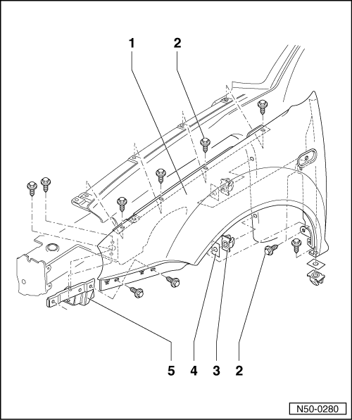

Искам да попитам за да си демонтирам предния десен калник трябва ли да се маха и предната броня или се държи само на болтовете, които се виждат от горната страна ?

По спомен е само на болтовете. Хубаво е да свалиш гумата за да ти е по-удобно.

Сваля се и бронята има два болта и под нея!

И от към вратата има болтове.

Сигурно ли е това, че има болтове под бронята не съм много съгласен(не че съм свалял де :mhihi )?

Like a bLizZaRd написа:Сигурно ли е това, че има болтове под бронята не съм много съгласен(не че съм свалял де :mhihi )?
Ам и пробвай , напъни го може да се отскубне и без да ги развиваш под бронята :mhihi
Ако си беше направил труда да погледнеш един калник как изглежда нямаше да питаш момко Изображение
