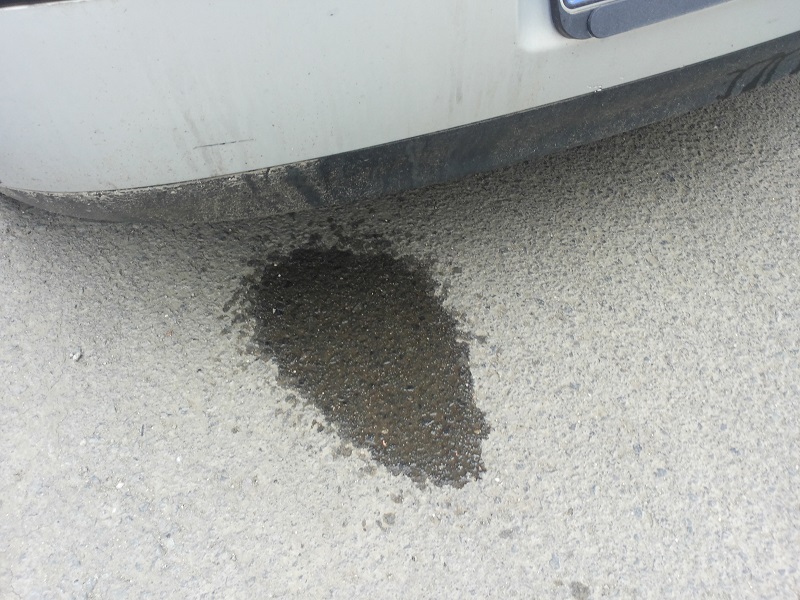

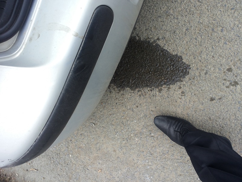

Странно но днес при 2 градуса пали от раз,а нищо не съм сменял !? :yahoo_09 :dontknow
Това е снимка, какво изкара след запалване преди два дена за по-малко от минута:

Предполагам, че проблема може да е нещо в дюзите. Може да се запушват от време на време. В интерес на истината в петък пътувах до Бургас, като последните 20 км ги карах на бензин. Може би от прекаленото каране на газ (вече 2 години и половина - 50к км) да са започнали да се запушват дюзите и като карам на бензин да се отпушват. Според мен това е бил проблема. Вече няколко дена поред си пали от раз.
Считам проблема за разрешен, до следващото му появяване.
