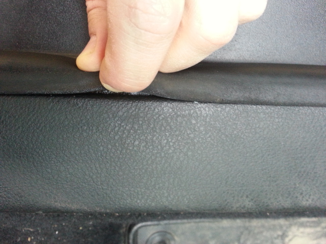

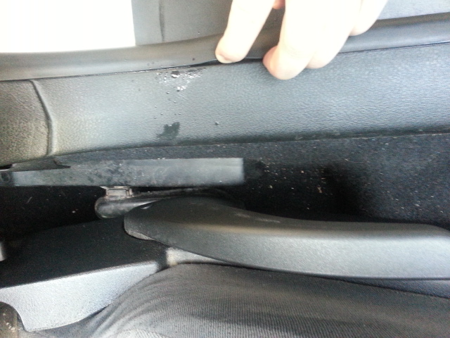

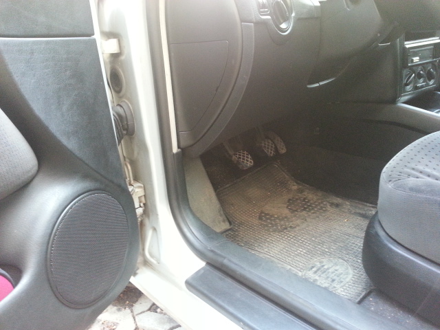

След последния дъжд забелязах,че зад шофьорската седалка мокета е прогизнал от влага,проследих с ръка уплътнението под шофьорската врата между него и пластмасата на прага й беше мокро,мисля че се стича на ниво където е капака за бушоните от това ниво по гуменото уплътнение е мокро,но интересно под шофьора мокета е сух,водата влиза в купето някъде където е ръчката за регулиране височината на шофьорската седалка,дано съм обяснил ясно.Къде може да се крие проблема?Прилагам няколко снимки на 3та е предполагаемото начало на теча на ниво капака за бушони,2 вода между уплатнението на вратата и гуменото уплътнение,на 1-та мястото откъдето се стича зад шофьорската седалка.

При мен от тези уплътнения при по силен дъжд или авто мивка направо прелива и влиза вътре Проблема ми се получи след мазане на уплътненията с някакъв силикон но Сонакс против замръзване-залепване Мил съм ги с какво ли не и няма оправяне И вратите прикрах от реглажа да ги натискат повече и си тече Ако намериш решение пиши :th_up

И аз съм ги минавал със същия силикон,но на останалите три и багажника всичко си е ок,съмняваме да няма някой запушен дренаж от към ниво панти кутия бушони :screwy

Може и да е от предното стъкло като се замисля,ама нямам си и на идея как да го хвана.
