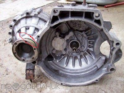

Колеги миналата седмица сменях съединитела на голфа,защото беше заминал.Имаше и теч на масло ,който милсех че е от капака на клапаните,но се оказа от скорстите.цялата Рейка отдолу ми е в масло та даже и назад по купето има,но като я остая на място не тече ,а само в движение.Оказа се че тече от семеринга където излиза чашката на полуоската (лявата полуоска), но майстора ми каза ,че трябва да се отваря скоростата кутия за да се смени семеринга,което е доста сожно.Затова ми каза да я карам така и да следа нивото на маслото в скоростите.Сменихме и семеринга на опашката на скоростите ,но той си беше ок,въпреки че имаше малко масло и по стените на кутията където седи съединитела,но това масло по-скоро е вязло от сереинга на полуоската.
Някой компетентен може ли да сподели как се сменя въпросния семеринг ,защото не ми се ще да я оставям така и дали наистина е толкова сложно и може ли да се смени без отново да се сваля кутията?

Ето от този семеринг на снимката ,който е ограден с червено тече,той е зелен на цвят

Разговарях с един монтьор и той ми каза че може да се смени семеринга като се свали полуоската без да е нужно дас е сваля сваля скоростната кутията и да се разглабжя.Някой по-запознат ще се включи ли?

Да така е, може без да се сваля

Не ми каз апо-конкретна информация.Как по-точно ще се свали семеринга за да се смени при положение че на мястото,което съм го оградил с червено няма болтове за да се разкачи?

Сменяват се без да се сваля кутията,има си начин за разглобяване.

Може би това е методиката:
http://vwts.ru/forum/123978.html

Много благодаря на колегата bahyr,темата се отнася точно за моя проблем.
