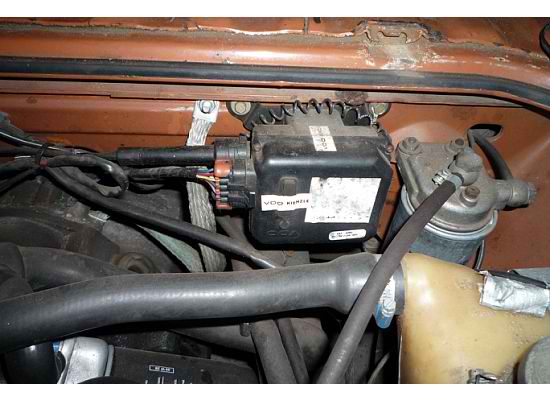

Най-вероятно ще има няколко клапанчета, вакуумчета и малко щуротийки в повече за разлика от тези с електронната газ. Ще намеря схемата в ЕТКА и ще я постна тук. Предполагам, че ще е подобна на тази при дядото Мк2 в известна степен
Интересното е, че за европейската Мк4 наречена Бора в ЕТКА не намирам темпомат за кола с жило на газта
И при американската липсва
Гледах и при Толедо и при Голф, просто липсва схема с темпомат, както е при Мк2 и Мк3 с жило. По видяното в ЕТКА съдя, че заводски такава система не се предлага за четвъртото поколение и всички братовчеди на тая платформа, задвижвано с жило на газта
Може и да греша, ако е така се извинявам
Ако много искаш тази екстра остава да направиш следните неща:
1. Не съм запознат дали твоя мотор го има във варианти с електронна газ. Ако го има предполагам, че най-лесен и безболезнен начин е да го направиш с ел.газ и да добавиш просто лостчето зад волана.
2. Да разгледашл другите схеми при Мк2 и Мк3, да се консултираш с човек или хора, които са наясно издълбоко как работят и да се опиташ да ги нагодиш при теб, ако изобщо е физически възможно това да се случи, разбира се

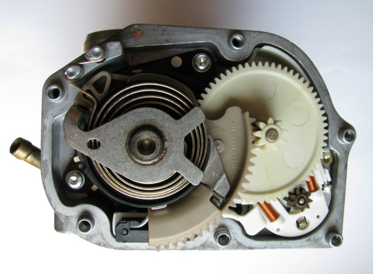

Колеги, вида на газта, било то електронна или механична няма никакво отношение към автопилота.
Като пример ще дам AEH, AKL и AQY.
Всичко идва от това дали ECU-то подържа екстрата и дали дросела е с голямия гребен.

При включен автопилот в зависимост от сетнатата скорост на движение, ЕКУ-то променя положението на дроселовата клапа, като се стреми да поддържа тази контрола, на същия принцип, по който подържа оборотите на празен ход. Само, че тук стойността, която следи ЕКУ-то е скоростта с която се движи автомобила, а не оборотите. И това няма общо с педала на газта или връзката му с дросела. Е, ако километража е с жило, това наистина би било проблем, но автомобила, за който пита колегата е от по-ново поколение.
Тъй като при компенсиране на разликата в оборотите са нужни около 15-20 градуса отклонение на клапата, а при автопилота значително повече, то дроселите за автопилот са със значително по-дълъг гребен.

Гребенът, предполагам, е това светлокафеникавото? Определено нещата при Мк4 са по-различни отколкото при по-старите поколения на Голф/Джета. Съществената разлика е в това, че при Мк2 и Мк3 управлението на круиза е отделен модул (наречен speed regulator), докато явно при четворката тоя модул е просто в самото ЕКУ на колата. Затова явно и в ЕТКА отсъстват схемите с клапанчета, вакуумчета и т.н. като при по-старите модели
