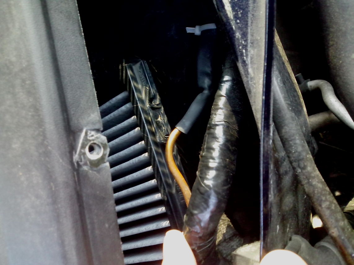

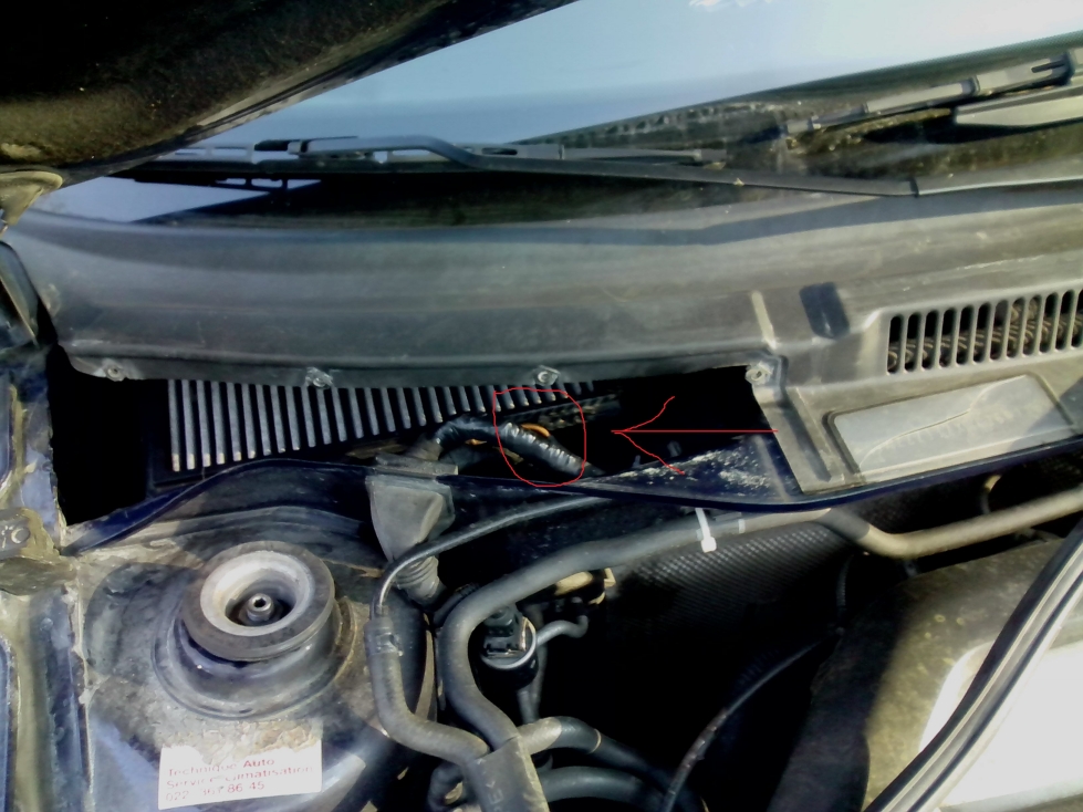

Ето това е въпросният кафяв кабел (ограден с червено):

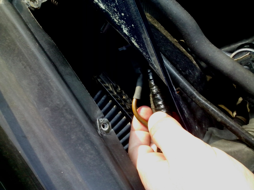

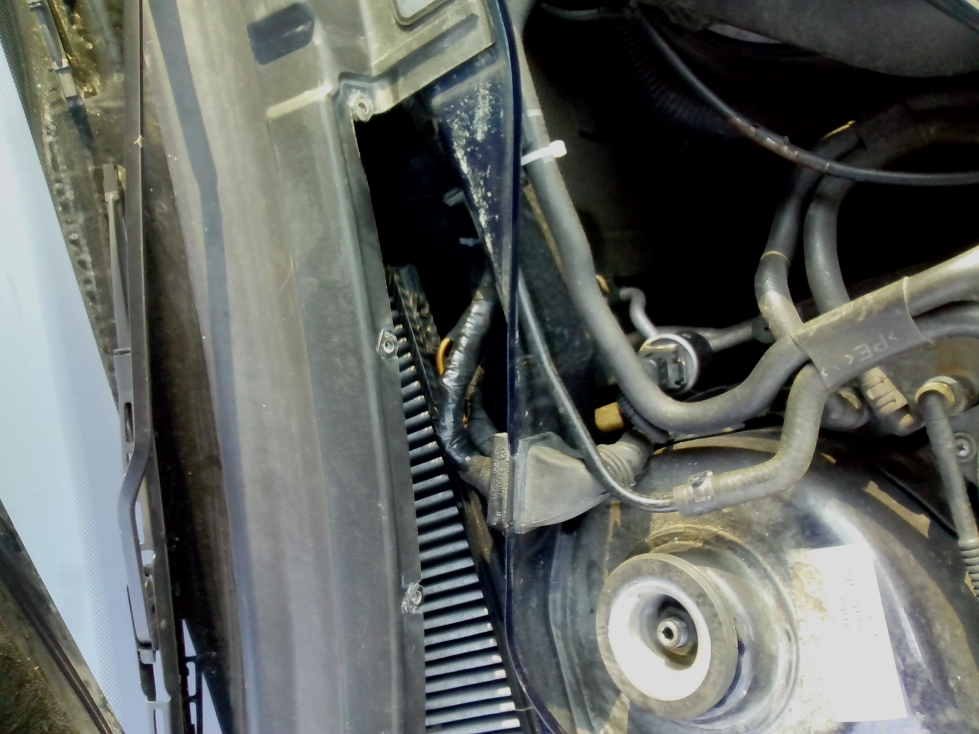

Ето и още няколко гледни точки:
Преди беше захванат с гайка и кабелна обувка точно до кутията на филтъра, сега е удължен (чрез запояване) и е захванат пак с гайки и кабелни обувки, но вече на две места - едното е най-близката точка на заземяване (точно срещу буксите на ЕКУ-то), а другото е директно на "минуса" на акумулатора.
