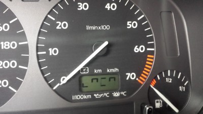

Е много ме дразни,както се вижда на снимката нищо не се разбира какво показва.
Въпроса ми е има ли начин да се оправи,нов дисплей ли се купува или направо цяло табло ?

Трябва да го свалиш и да видиш от зад дали е от стария тип с гумичката.Може да се е рзместила и за това да не показва.Но като го гледам е от по-новия тип дето дисплея е запоен директно на платката.Може да се пробва да се презапоят крачетата,ако някъде има студена спойка.Ако пак не тръгне си потърси друго табло.По 30-40 лв са :wink

Добре,значи ще пробвам с презапояване пък дано стане.Мерси,ще пиша за резултата.

Няма лоши спойки,плюс това е побългарявано-вътре има запоявани кабели така че май така ще си карам.
