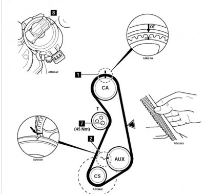

Колеги предстои утре да зацепвам колата на белези искам да ми кажете точно как да го зацепя до колкото съм запознат трябва да гледам белег на разпределителния вал белезите на маховика да съвпаднат и палеца на делкото трябва да сочи първи цилиндър и точно палеца има резка която трябва да са една срещу друга с белега на делкото (първи цилиндър). По принцип колата не върви проблемите опряха до зацепването ако може някои колеги да ме поправят ако греша и ако има нещо друго при белезите да споделят благодаря.

Белезите са няколко -
1. На шайбата на кол.вал откъм ремъка
2 На маховика откъм страната на скоростите, има една тапа пластмасова, маха се и се гледа там.
Първите два би следвало да съвпаднат
3. Белег на разпр.вал. - трябва да съвпадне с първите два. Имай предвид, че два оборота на шайбата на коляновия вал ти правят едно пълно завъртане (т.е. имаш цикъл от 4такта) на колелото на разпр.вал.
Като се нагласят белезите и се постави ремъкът е хубаво някой да позавърти малко мотора (добре е да се извадят свещите, за да иска по-малко усилие) на ръка преди да се запали колата.
Вече за делкото - сравнително отскоро имам кола с такъв мотор и там не съм се сблъсквал - но и там би следвало да има белег.

Значи има общо белег на разпр. вал, белег на кол. вал и двата белега на маховика плюс това и на делкото двата белега. Значи всеки белег трябва да си дойде на мястото и от къде трябва да почна, че да стане както трябва смисъл кое първо на белег да сложа и как да стягам, че да не ми бягат белезите колега

Това са белезите на маховика:

Приложил съм картинки. Не е толкова сложно. Но все пак е хубаво да има някой до теб, който го е правил и е наясно с някои дребни детайли.
