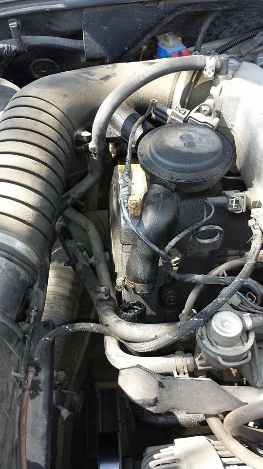

Здравейте,имам следният проблем.Скъсан маркуч за отдушника и от там връща малко масло,преди седмица нямаше грам омазняване.Някакви мъдри решения,цени,съвети ? Прилагам и снимка. Колата е купена наскоро,възможно ли е това да някакво прикритие на сериозен проблем ? 1.6 АЕК мотор с климатик.

Ами не им се е давало пари за маркуча.
Според мен , слагаш една тръбичка м/у двата края ,скоби и си свиркаш.
Сериозен проблем едва ли...

На маркуча направо му се е разказала играта.Директно се разпада на парчета.Колата е с ГИ.Може ли да се кара така,допустимо ли е да се запуши краят от към картера,а към филтъра да си дърпа въздух или си трябват нови маркучлета.
От всичко ,само това не прави

Добре де,а така като връща леко някво масло,също не е готино,защото отдолу е ремъка.Ще трябва да потърся такъв маркуч който да подменя. Мисля,че намерих отговора на въпросите ми --> http://www.vwclub.bg/forum/viewtopic.php?f=5&t=386901 Трябва да направя като колегите.

В никакъв случай не запушвай този отдушник за да не сменяш мотора :exclaim :exclaim :exclaim А за най-сигурно си немери маслоустойчив маркуч ( от камион, от бус, от трактор, от всичко става) и го подмени изцяло, за да не изпуска и да ти вкарва миризми в купето, Ако ти е пробит и другия големия маркуч, ремонтирай или го смени и него ( едва ли е много скъп) и си номер едно

Няма да го запушвам,ще търся нещо като колегите от другата тема.Големият маркуч и той дал фира.А в момента ако се кара така,единственото неприятно е миризма в купето при парно и климатик нали (има ли някаква опасност при шофиране,защото колата се кара от жена) ? Възможно ли е маркуча към филтъра да трябва да е отворен,защото поне на моята е така заради газта и иначе играят оборотите и глъхне на газ.

Понеже доста колеги ми писаха последно време ЛС, ще Ви покажа как процедирах аз (цитирам):
Това се случи преди повече от година. Ще ти кажа какво помня: маркучите са МАСЛОУСТОЙЧИВИ! фи-то не помня. Оранжевата връзка е от ВиК материали, а коляното което влиза в капака на клапаните е медно (не помня от къде го взех), а другото до масления филтър е пластмасово отново закрепено с черен силикон. Цените не помня, но по сегашни наблюдения около 10лв. Правих го с помощта на майстора,който "ми гледа" колата!
Надявам се да съм бил полезен!

Супер си колега ! При първа възможност ще го пробвам и аз със съдействието на някой по-знаещ.

Проблема е решен за сумата от около 4,60лв с 2х30 см маслоустойчиви маркучи с разлино ф,2 скоби и малко силикон.
