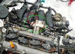

Здравейте колеги купих си комлект Маномер от интернет
и тези дни ще си измерия компресията на мотора, но някои неща са ми малко не ясни все още. Изчетох почти всички теми за замерването и разбрах, че измерване се прави на оптимално загрял двигател (90°C), че се свалят всичките свещи също и че трябва да е натиснат педала на газта до край. (До тук добре)
1-во Не разбрах обаче как се спира Горивото(?)
Може ли с откачане на тази клема на бензиновата помпата или е не приемливо?

1- не се спира горивото!
