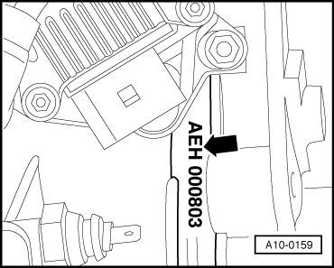

Здравейте,утре ще взимам една голф 4-ка 1.6 AKL,но ме интересува къде се намира точно номера на двигателя тъй като днеска като го търсихме не успяхме да го намерим къде се намира.

The engine number (“engine code” and “serial number”) can be found at the front on the joint between engine and gearbox.
Това. което се вижда с оребрението е делкото.

Там има лист,но не помня да го пише.Иначе го намерих номера върху самият двигател като махнах корите,но едвам се вижда. Има листче на капака за ангренажния ремък,където го пише този номер, но се надявам да не ми направят някакъв проблем при регистрация в кат.
