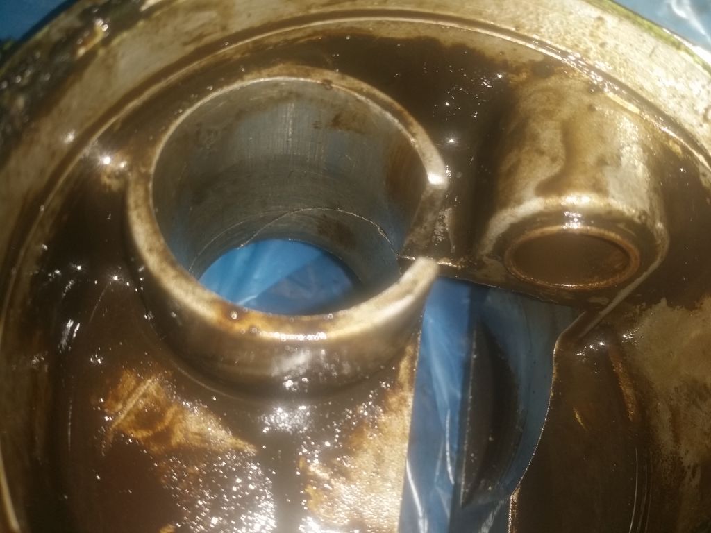

Проблемът е решен!
1. Разбит аксиален лагер
2. Цепнатина на магистралата на акс. лагер. Няма ход на лагера.
Разбит аксиален лагер Голф 4 1.6
http://prikachi.com/images.php?images/941/7382941l.jpg
