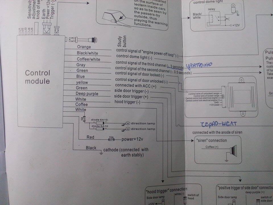

Здравейте,скоро сложих една китайска аларма,и всичко е точно,но като отключвам стъклата се свалят до средата...а самата аларма мисля че няма настройки за отключването...може ли да се прекъсне някое кабелче,та да не ги сваля,а само да ги вдига?(това за третия канал не съм го връзвал никъде,защото се управлява от третия бутон на дистанционното(например отваряне на багажник))

Има ли ключета/джъмпери тая аларма? Активирана е функцията за дълго отключване(все едно задържаш ключа)и затова се смъкват стъклата или нещо трябва да се побългари алармата.

Ами да,включена е функцията дълго заключване,обаче тя е и на отключване и заключване и се чудя как да го измисля че да не ми сваля стъклата като отключвам с дистанционното...

Същият проблем при мен днес, как да скъся сигнала при отключване ? Или кой кабел да резна за да не ги сваля ?

Първо провери в описанието дали може да се настрои за къс сигнал.Обикновено слагат едни джъмпери вътре в платката и като се преместят на други крачета сигнала става къс и не сваля стъклата.

Същия проблем беше и при мен. Какви ли не варианти пробвах и не се получаваха нещата. Явно, нещо тия комфорт модули не пасват с тази опция на алармите. Така че, махнах функцията за сваляне на стъклата от дистанционното и така си карам.

неправилно си вързал централното

Когато джъмпера е на къс сигнал, не ми и вдига стъклата, сега ги вдига но и ги сваля, нямам описание алармата не съм я слагал аз така дойде колата.
