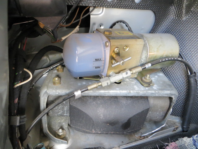

За да не стане объркване , пускам снимка ...
Това казанче се намира в багажника и мисля ,че е свързано към механизма за повдигане на гюрука ..или не?
Не съм сигурен ?!
От както съм го купил преди 3 години ..досега даже не знаех за него..
Не знам от къде се пълни , дали е вързан към другите неща , дали е само за гюрука или едно цяло от системата..?!?
Теч по системата...от 3 години колата стои в затворен топъл гараж , и се вади лятото за събота и неделя .., предполагам ,за тва време все щеше да има някакво петно на пода от течност..
Не съм сигурен въобще ,че човека от преди мен..си е свършил добре работата..или има нещо друго , незнам ?
Пак казвам в момента работи , Не тече , Не капе..., обаче е под минимума..и искам да си го вкарам в норми...

Така, след снимките и това, което обясни, ми стана ясно. В този случай горният ми пост не важи за твоята тема !
Това, което си снимал е електрохидравличната помпа на гюрука ти. Хубаво е да си е на максимума. Долива се от някаква пробка, предполагам е от този болт, който е от горната страна(прилича ми на ключ 10). За доливане ползвай само хидравлично масло. Огледай си все пак, маркучите и амортисьорите, за омасляване.

Да...Мерси колега..поне сега съм наясно как да го обясня , като стане на въпрос с някой от сервизите...
Значи си взимам само 1 л. от хидравличното масло , доколкото разбрах за Голф , Шкода..и т.н. са еднакви ..

Подхващам темата отново..т.к. намерихме как се долива масло в системата... ( от горе ), но решихме ,че е по-добре направо да сменим цялото масло , вместо да доливаме.. , а никъде не намерихме схема..от къде се източва..Има ли някаква пробка..и тн...,Ако някой е сменял , нека сподели...Мерси предварително..

Би трябвало от най-ниската точка, тъй като гледам това трябва да е този три пътен съединител, който от двете страни влизат хидравличните маркучи, а третата е навит към смесителя(разпределителя) на помпата. Не знам дали от долната страна от към планката няма да има друга пробка... Или ако е демонтираш и е наведеш с главата надолу при развита пробка за доливане...
