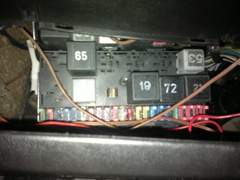

Някои може ли да каже как се сваля таблото с бушоните на голф 3 ?
Търсих из форума и в чичо гошо но не намерих инфо :confused
Ще търся хлабава връзка в инсталацията на ел. стъклата и се налага да го сваля.
Напълно сигурен съм че е там проблема но не знам как се сваля таблото.
Някои ако може да сподели какви са тънкостите при свалянето и ако знае или има снимка на кабелите от инсталацията за ел.стъклата ще е идеално :c020

В двата края има пластмасови щипки, които се откопчават и после се вади от "ушите", на които виси - ако се навреш отдолу, няма как да не разбереш как става.

Колега махаш предния капак като натиснеш двете бутончета.
След това отдолу под кучията и над краката има една пласмаса с дунапренче и тя се маха като се издърпа към седалката.
След това малко по-навътре има от двете страни едни бели-сиви полукръгли щипки закачени за куките(пласмасови болчета ) на самото табло. Откачиги в посока към волана, нагоре и след това издърпай таблото в посока към пода. :th_up

Благодаря колеги, таблото се сваляло мн лесно само дето никаква работа не свърших :icon_sad
Така и не открих къде влизат кабелите за ел. стъклата.
От маншона отиват на горе в таблото и им губя дирята (вероятно излизат отвън при компа) :confused
Утре продължавам с рязането на кабеляците и дано този път няма искри и миризми :mhihi

Кабелите за ел. стъкла нямат работа при компа.

Стига бе човек, убиваш ме :neutral
Сега ме караш да разглобя половината табло за да проследя къде отиват в на ... :censored2
Сигурно ще идат до дясната врата а от там с моя пуст късмет ще идат до задната и после до другата задна и накрая в бушониерата :banghead
Няма ли някоя програма или някакво друго четиво в което има скица/снимка на таблото с обяснение коя букса за какво е :confused

За да е по-лесно за всички, кажи какъв е проблема с ел. стъклата :a045

В Аутодата има схема на ел. стъклата, а и не само.

Темите съм ги изчел всичките до една, питал съм кого ли не и за такъв проблем никои не е чувал :stumm
Общо взето стъклата ми работят само на отворена врата.
Ако двигателя е запален пак не работят докато не си отворя вратата.
По някога се оправят но е много рядко.
На скоро открих че като тегля един по як шут на таблото с предпазителите и се оправят.
Та съдейки по симптомите проблема е някъде в таблото с предпазителите.
Там реле за стъкла няма.
Най гадното е че като разглобиш всичко и те вземат че се оправят и не можеш да откриеш къде е проблема понеже тои вече го няма :banghead
Сглобяваш всичко и те пак не работят :censored2 А ако се опиташ да местиш кабелите докато е на контакт се чува един неприятен звук придружен с миризма на изгоряло :confused

dontaskdontsay написа:миризма на изгоряло
Недей гледа в Аутодата, а иди при електричар, преди да се запалиш!

Според мен проблема ти е в буксата между вратата и купето - където е гумения маншон. Явно имаш здрав ритник и разклаща чак вратата и дава контакт както трябва :mhihi Огледай въпросната букса за нагоряване, разтапяне, видимо зле пинове и т.н. ;)

Не е буксата, свалял съм я многократно.
