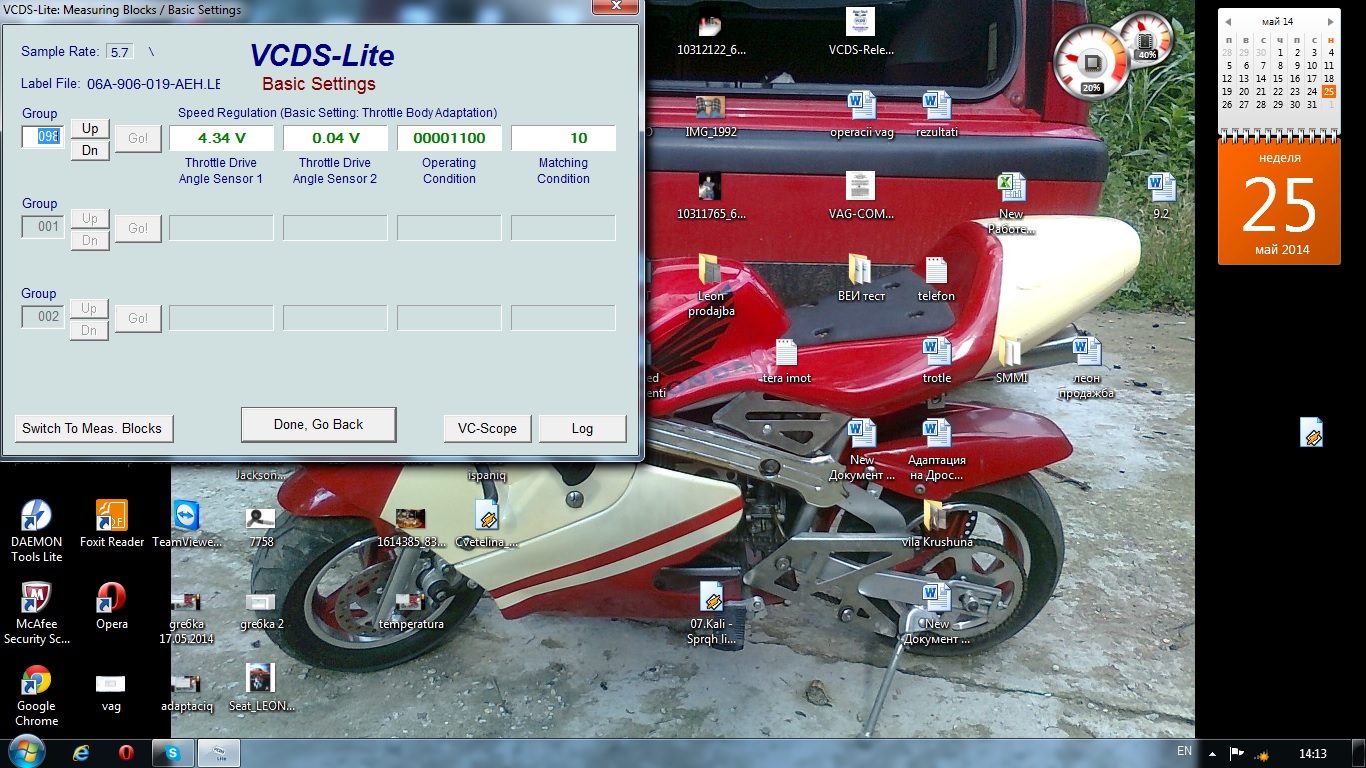

pintio
Мнения: 19
Регистриран на: Чет 24 мар 2011 22:20
Местоположение: BG
Re: 1.6 AKL Мотор въпрос
Мнениеот pintio » Пон 02 юни 2014 21:38
при опит да направя адаптация така ли трябва да изписва на 2-рия сензор ? Или клапата е заминала . Попринцип трябва да ми изпише адп рън. Но ми показва само 1 и след 2 секунди 10 ?
