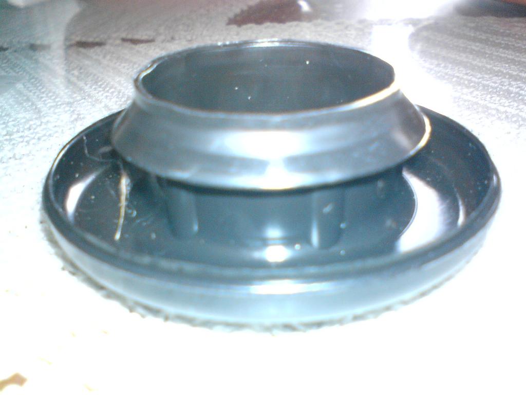

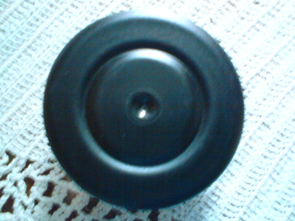

Здравейте, колеги :smile
От обилните дъждове напоследък ми е изпаднала една от тапите на пода.
Намира се под шофьорското място - до прага, където се подпира крика.
Бях в Порше Юг, но след 20 минутно ровене не откриха номера на тапата, която ми трябва.
За съжаление на самата тапа липсва какъвто и да било надпис/номер или друго, освен TRW.
Ето и издирваното животно:
Реално е около 4-5 см, не се бъркайте от снимките :Mr Green Fun
Ако някой се е сблъсквал с номера й/има излишна - нека сподели :smile
В две автоморги бях и в двете нямаха тези тапи, защото купетата отивали за скрап.

Re: Тапа за пода Голф 4 - номер или място за покупка.
Мнениеот buller » Сря 04 юни 2014 9:57
niki1_j написа:Номера на тапата е 1К0899185 и струва около 2 лв. оригинална...
Тъкмо се зарадвах и... не е тази.
Такава купих, но тя е по-плитка. В Порше не намериха друга при преднот ми посещение.
Това, което търся е с една идея по-дълбоко "гърло" и са само две такива тапи на купето - отпред до двата прага - шофьорски и пасажерски.

Мнениеот buller » Сря 04 юни 2014 21:12
Благодарности на колегата tdi fen, че ме снабди с нужните тапи.
За хората, на които им предстои да се сблъскат с проблема.
Номерът на тапата е: 101 388 или както е означена в ЕТКА: N10138801 (номер 10 в линка на niki1_j).
