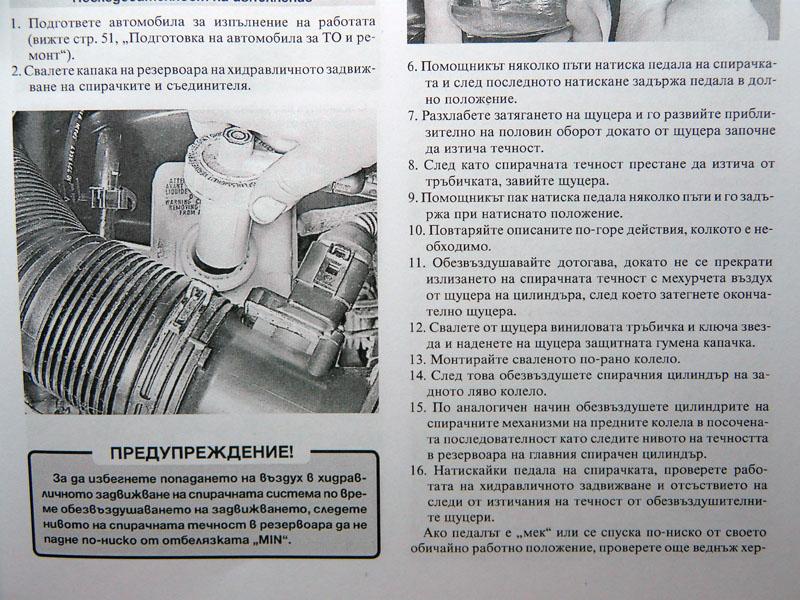

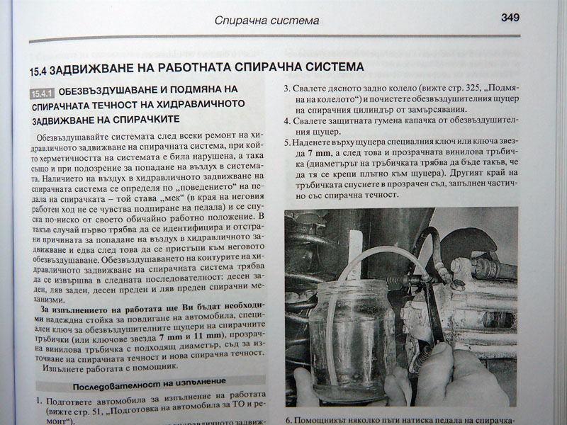

Мнениеот transform » Вто 10 юни 2014 20:07
Виж, ако това ти е от полза, снимано е от книгата за ремонт и обслужване на голф 4.
