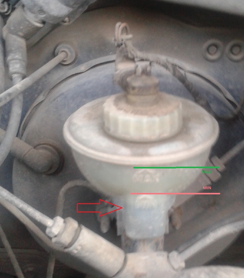

Привет,
виждам тема, в която се говори за липса на спирачна течност макар и да нямам
проблем (все още) с потънал педал на спирачките.
Съвсем случайно отворих да си проверя масло/антифриз/течност за чистачки и
като видях полупразния съд за течността на спирачките - изтръпнах.
Принципно преди около 900км съда беше проверен (от мен) и течността си беше
малко над "MAX" (на прикачения файл).
Преди 500км време ми се случи да не мога да осводя ръчната спирачка, която бях
дръпнал, защото си бях оставил колата с предницата по наклон, по посока на наклона.
Все пак с няколко опита успях да я освободя, но чух странен шум от задно ляво колело.
Като, че ли някаква скоба/клапан/пружина се освободи и нещо метално се удари в друго.
Течове под колата не съм забелязвал.
Някакви предложения? Долял съм масло, но се чудя как ще я закарам утре до сервиз.
спирачна течност
