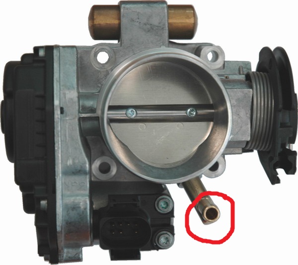

Здравейте колеги, след като газовата ми гръмна и изби от колектора каквото успя, ми остана да закача само маркуча който идва от EVAP клапана.До колкото знам единия край на клапана стига до резервоара, а другия отива в колектора. Рових из интернет, но не успях да намеря къде точно в колектора отива.Някой би ли ме опътил?

Мнениеот mitko_vr6 » Пет 13 юни 2014 19:06
Мисля че беше тука

Мнениеот Bai Sando » Пет 13 юни 2014 19:44
Да,някъде по дросела трябва да имаш един бронзов щуцер на който се закача.
Тоя клапан е вързан към едно тумбесто нещо във калника,мисля че беше някакъв филтър с активен въглен,който пък е за бензиновите пари :rolleyes
