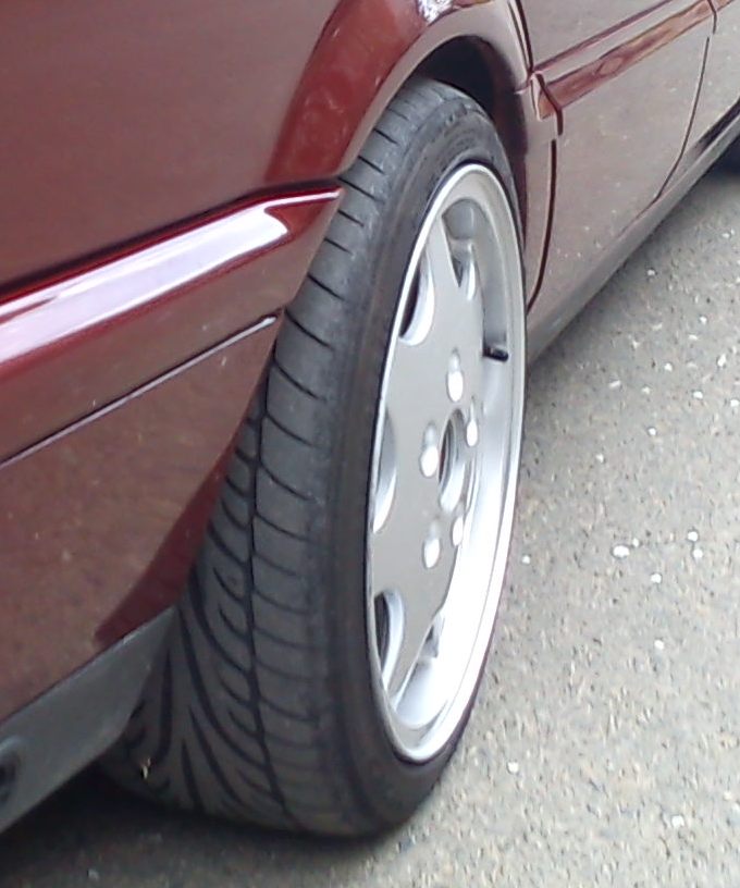

Харесах си едни джанти които са 17-ки 8j ET35!
Въпросите ми са 3!
1.Как ще стоят гуми 215/40/17 на тези джанти,имам в предвид борда ще се крие ли от гумата или ще излиза навън,в момента джантите са с гуми 215/35/17 и джантата стърчи брутално и в външния и в вътрешния край,за мен това е недопустимо все пак мисля да ги карам на ежедневна кола!
2.Има ли вероятност да опре джантата в някой от амортисьорите по спомен на 7j нямаше особено много разстояние?
3.Има ли значение в случая дали гумата има предпазен борд за това дали ще се покриват бордовете или ще стърчат?
Всякакви мнения ще са добре дошли особено ако са плод на практиката!Благодаря предварително! :th_up

Аз карам 215/40 на 8j само че 16-ки но не смятам че има голяма разлика.Колко разпъната стои гумата зависи от самия модел, но при всички положения не покрива борда на джантата.
Това е варианта с гума която не е много разпъната
При гуми с предпазен борд се покрива по-добре борда на джантата :th_up
