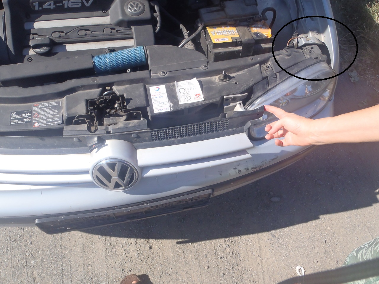

Здравейте хора! Имам голф 3,който наскоро пострада при ПТП ,днеска го закарах до сервиз и ми обясниха така нещата :
Ляв калник - 50лв. ,ляв фар - 67лв. ,ляв носач - 50лв.,броня ~60лв,решетка - 25лв. са за смяна,общо 252 лева, а за майсторлък ми искаха още 250 лева (казаха,че всичките части са нови). Според вас майсторлъка наистина ли трябва да излиза толкова (има капак и врата за очукване).
Golf MK3 Цени за части и труд нормални ли са?

Ами блъснах се в един авотбус,колата не изгледа добре,сега не мога да я снимам,защото е в сервиза.
Щетите от лявата страна като цяло са тежки,ще се опитам да ги опиша :
Левия калник е така сякаш някой го е хванал откъм предната част и го е обелил целия до вратата , бронята е за смяна,защото е счупена и не може да се поправи,тази част която захваща предницата е откачена и огъната назад,капак е изкривен малко точно над калника също и вратата е леко изкривена от страната на калника и се отваря по-трудно,това е като цяло,дано успееш да ме разбереш... :)

На твойта снимка е голф 4 !

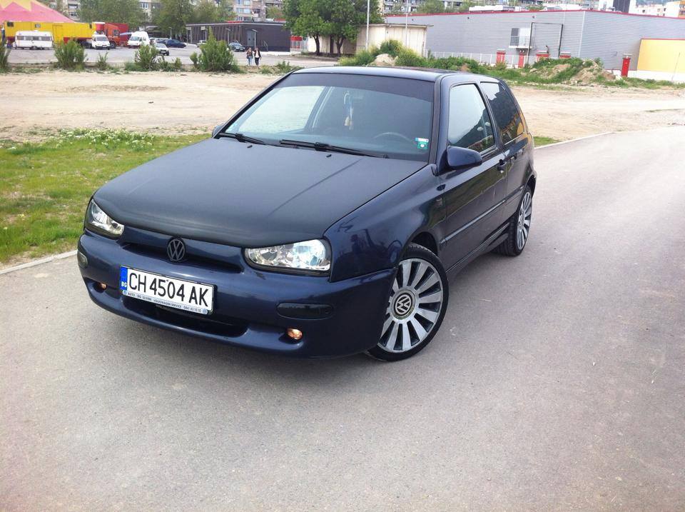

Знам,че снимката е от голф 4,и при моя голф 3 е абсолютно същото и за това го дадох като пример. Колата попринцип изглежда така -
, представи си я с описаните щети,утре ще отида при него ще я снимам и ще я кача. :)Върни се в “Golf, Vento, Jetta & Bora”
