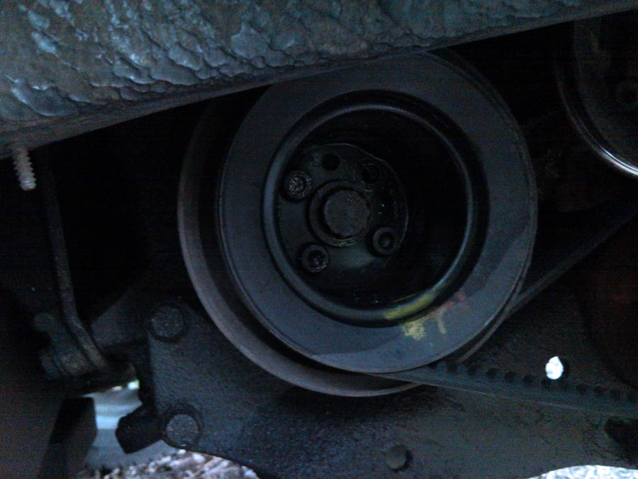

Става дума за този болт .Имате ли идея как да го развия? Пробвах с дванайсетостен- в началото малко държеше,после и с него се заобли и сега нямам идея с какво да го вадя,а няма и място за ножовка с която да му направя прорез за отверка

Свали първо 4-те болта на пистовата шайба,после самата нея.Болтът ще стане по-достъпен.С отвертка няма да можеш нищо да отвъртиш,така че грабвай тръбен ключ или заварявай нещо.Ще ти трябва и добра "контра".

Аз точно за един от тези четирите болта говоря.Мислех ,че се вижда на снимката как е заоблен от вътре

Секач, или заварка.

Искаше ми се да не се стига до там.По-нежни начини няма ли?

Щом 12-стена е заоблил вече , набий му "торкс". Да не са лепени с лепило за резби?

Набиваш му звездограм M8 и после действаш с ударна отверка.

И това е начин :th_up Ако и с набиване пак не стане остава както казаха по-горе със секач или заварка.

Дупчи го с дрелка , после сваляш шайбите и малкото останало от болта се развива с клещи :th_up

Да, стига някой малоумник да не е намазал резбата с лепило... Че вече и в България куцо и сакато маже с локтайти всички възможни резби, щото и хабер си няма как и колко да стяга!

Koлега локтайта скъп , едва ли всеки го ползва . Прди 1 седмица и на мен ми се случи на мк3 и този болт.

След разпробиването и на 3 болта ще кара шайбата, няма страшно.
Колкото до лепенето, преди 2-3 години един специалист от Плевен си продаде Транспортер-а със залепен с епоксидна смола болт на коляновия вал! Как ли ще го развият след него...
