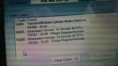

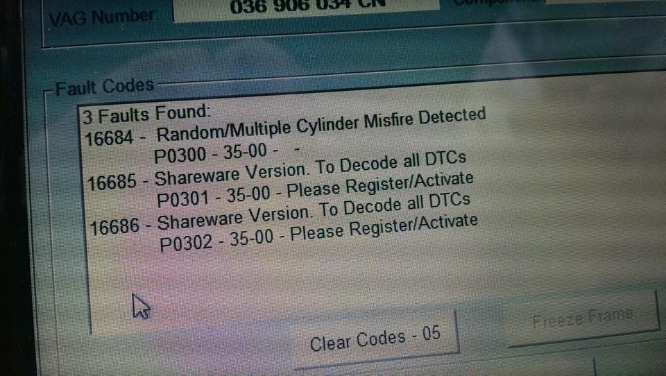

Мнениеот kikko13 » Нед 11 яну 2015 2:39
Хора нов съм в форума не се сърдете,ако съм постнал в неправилната тема,но все още съм малко дезориентиран.Та един приятел ми закачи колата на на компа и ми излязоха 3 грешки(прикачил съм снимка),изчистваме ги,но пак се появяват.Лампата на маслото мига когато си поиска,а масло има и е сменяно скоро.Втори Цилиндър ми се губи на ниски оборотои,а като кача на 1000 се появява,по-някога напълно изчезва и колата губи мощност и тресе.Бях на няколко места,но едните ми казват,че трябва да се шлайфа главата,да се сменят клапани,други казват,че проблема ми е в токовете.Преди 1 месец съм я карал на сервиз ж Дупница сервиза на Бош,от там казват,че са проверили свещи,бобини и проблема не е в тях,а трябва да се отваря двигателя и вече не знам какво да правя наистина,да не цепя двигателя и накрая да се окаже,че проблема си стои.. някой,ако може да помага,благодаря.Golf 4 1.6 16V 105hp двигател.

Намирисва ми на същият проблем, само че датчика е зациклил на висока (работна) температура и при студен двигател е нормално да не работи като хората. Пък и е доста често срещан проблем при 1.6 16V незасивисимо от кода на ДВГ. Струва си да се провери :rolleyes
П.П. Не се отнася за колегата kikko13 - него бих го посъветвал да отиде при някой от клубните майстори.
