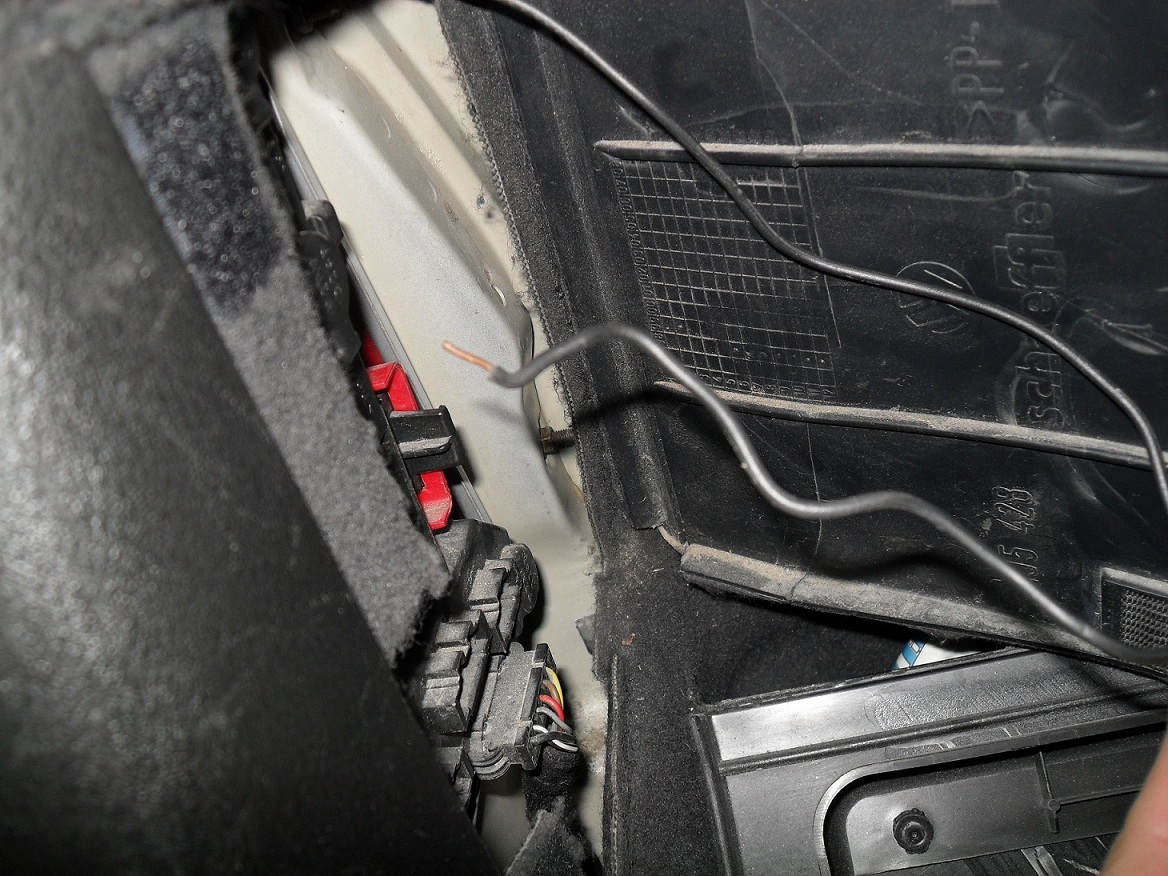

Привет колеги. Искам първо да кажа,че от скоро съм собственик на VW Bora 1.9TD 110к.с. Но преди няколко дена забелязах,че светлините на задния номер не светят. Смених крушките, но нямаше ефект. Също така смених видях че и бушона за светлините беше изгорял (N4) смених го и него. Днес след като отворих багажника от десния край, където са крушките видях,че има прекъснат кабел, предполагам,че е този кабел.
Искам да попитам някой от колегите,който е имал същия проблем да сподели през къде минава този кабел и как да го свържа наново.

Колега този кабел ми се вижда че не е от твоята кола!Кабелите минават през гумен маншон който се намира от лявата страна на капака на багажника.Там където се сгъва при отваряне и затваряне се късат някои от кабелите.Ако не идва ток до плафона сцепваш маншона точно на сгънката запояваш си скъсания кабел изолираш и си готов.
