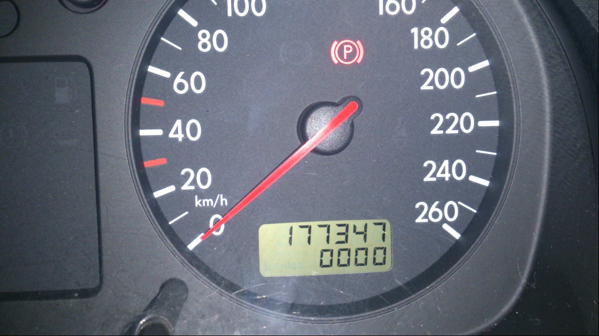

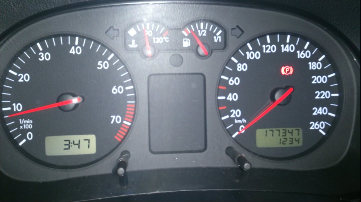

Днес,докато сверявах часовника на Голфа открих неизвестна за мен функция на километража.
Когато съм на контакт или със запален двигател натискам и задържам копчето за зануляване на километража
и веднага след това цъквам надясно копчето за сверяване на часовника.На мястото на "малките километри" се появяват четири нули,първата от които мига.С копчето за сверяване мога да си избера коя от нулите да мига,а с копчето за зануляване на километрите мога да променям нулите на число до 9.Ако върна контактния ключ или не пипам нищо в продължение на няколко секунди отново си се появяват изминатите километри.
Въпросът ми е дали някой знае за какво е тази функция и ако знае да обясни и на другите VW-маняци :)
p.s Пробвах с търсачката но не открих нищо
На първата снимка са четирите нули,а на втората вече съм ги променил на 1234.

:gruebel ще пробвам и аз утре. Да не би да е нещо свързано със сервизния интервал?
kibo_tom_8440
Мнения: 588
Регистриран на: Пон 25 апр 2005 8:24
Автомобил: Passat B7
Двигател: CFFB -2 0 4motion
Re: Golf MK4 1998г. AKL -Неизвестна функция на километража
Мнениеот kibo_tom_8440 » Сря 01 окт 2014 15:06
:th_up :screwy Да, за настройка на сервизния интервал, т.е. на колко км. да сменяш масло и филтри и каквото счетеш за необходимо да правиш. При теб след 1234 ще ти излезе съобщението!!!!!!!

Интерсно ми е след въвеждането на определено число,например 1234,как да го потвърдя.
Ако изчакам няколко секунди се връща на изминатите километри,ако върна контакт става същото.
Според мен трябва да има и бутон или комбинация от бутони за потвъждение след въвеждане на числото.
