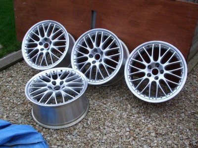

Колеги, някой може ли да ми каже каква 19-ка може да понесе Голф 7 (ЕТ, J и тн.) и съответно с какъв размер гума. Искам да сложа на колата ми джанта от Ауди мисля, че се води ББС Спийдлайн, но размерите са 8,5ж, ет.48. Заводски дават гума 225/35/19, но мисля че на тази джанта ще и е тясна подобна гума.

Благодаря за подробната информация. Въпросната джанта е с ЕТ48. Качих я на колата с гума 255/35/19, но и идва прекалено широка и като се качат двама човека почва да опира. Моето мнение е че 235/35/19 ще заспи, но ще видим напролет ако до тогава някой колега не си ги хареса за да мога да взема 18-ки. Ето и снимки как и стоят:

Джантите са уникални. Аз също се бях насочил към този модел, но оригинално излиза само 19 цола. Намерил съм си и 18-ки реплики (неразличими от оригиналните), но в последствие си харесах друг модел. Успех колега с търсенето на други обувки за 7-мака.

Определено изглеждат уникално тези, но аз съм фенка повече на тези със златните спици и дебелия кант в края. Не намирам снимка да покажа.
