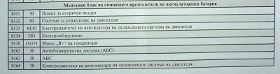

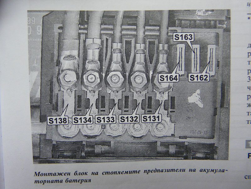

transform
Мнения: 228
Регистриран на: Нед 03 апр 2011 14:24
Автомобил: Golf 4 1.4 16V
Двигател: AHW 1999
Местоположение: silistra
Re: Търся електрическа схема на инсталацията за GOLF4
Мнениеот transform » Вто 09 дек 2014 22:44
Виж, ако това ти свърши работа.
