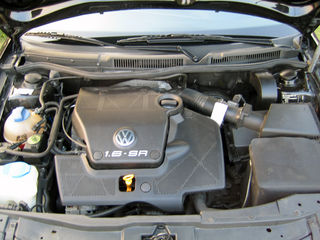

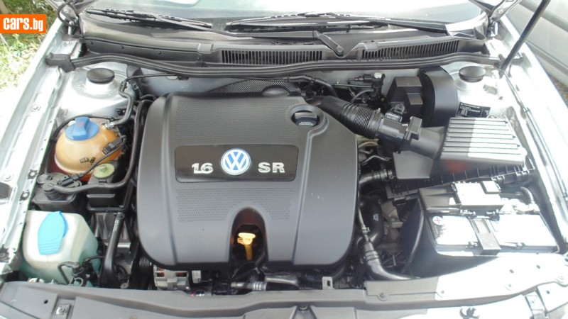

колеги според Вас има ли разлика в скоростите между тези два СР-а!

Горния, би трябвало да е APF, долния AKL. При APF също мисля че беше с DUU кутия. Или е някоя от производните - DLP, DUV, които са същите общо взето от към здравина.
Аз карам AKL, c DUU кутия. Да чукна на дърво, вече малко повече от 2 години - не съм имал никакви проблеми. А колата се кара - основно магистрално и основно 120-140.
