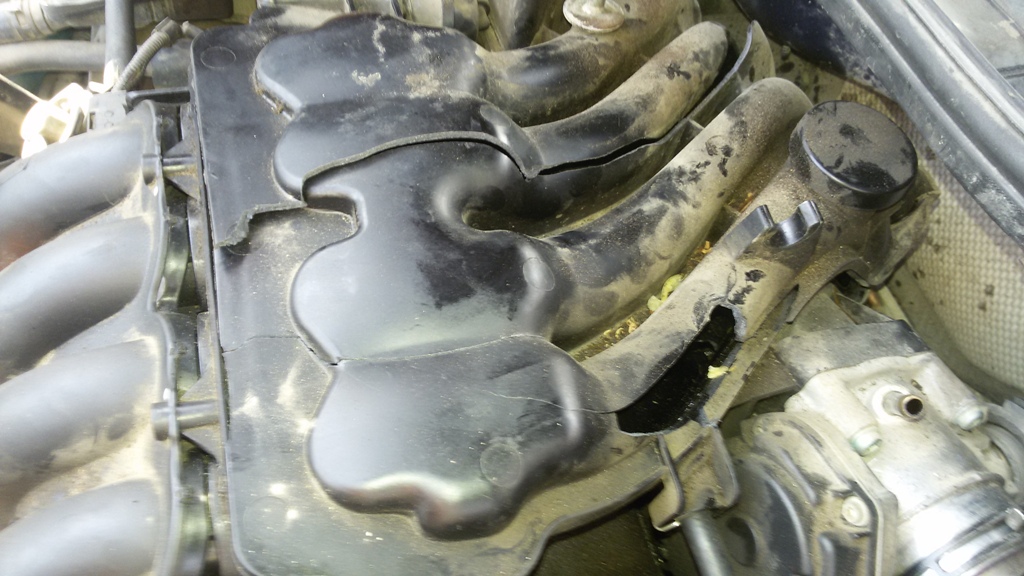

Здравейте!
Да разкажа какво ми се случи и много бих се радвал някои ако знае или предполага от какво може да е да сподели за да
предотвратя подобни проблеми завбъдеще.

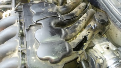

Вчера вечерта се качвам в кола давам на контакт и с паленето колата ГЪРМИ!!! и изгасна. Отворих капака и какво да видя
входящият колектор разцепен по сглобката и през средата заедно с декоративния капак.
Днес свалих колектора и огледах за други щети но не видях само горната част на колектора е разцепена.
Поогледах кабелите и бобината изглеждат добре. Свещите са на около 3000 км.
Колата е с газов инжекцион но когато я палих беше студена пали на бензин. Външната температура беше около -2 градуса.
Някой ако знае причина поради която това може да се случи при палене на бензин нека сподели да не разцепя и другия колектор
който ще сложа тия дни.

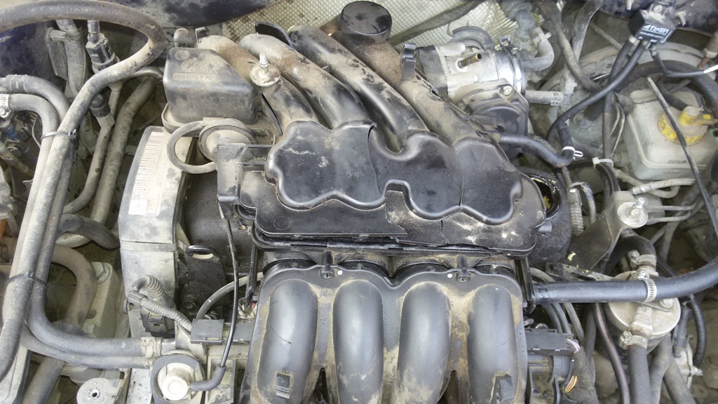

Здравейте отново.
Проверено - не изпуска газ нито от маркучето за вакума,нито от клапаните на рейката.
Проверена компресия на цилиндрите, първи - 13,5
Втори - 11,5
Трети - 13
Четвърти - 15
Запалена,без колектор, само по тръби,пали и хвърля огън от там и гърми.
Още не е включвана към компютър,но незнам дали няма да има много грешки тъй като е палена без колектора,а на него има разни клапани,вакуми...

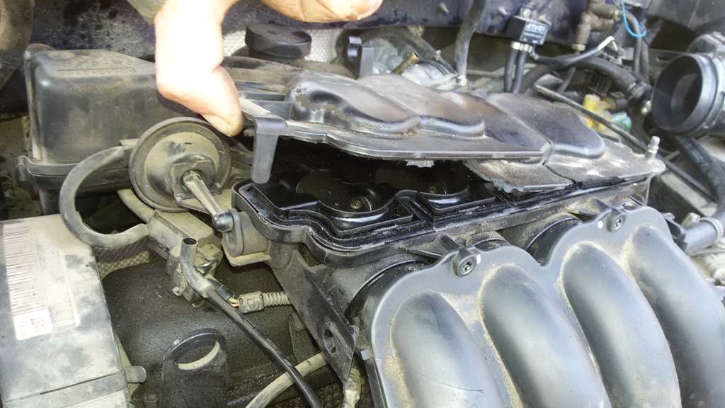

А как свали колектора?
Sent from my D6603 using Tapatalk
easy87
Мнения: 60
Регистриран на: Чет 14 окт 2010 14:36
Местоположение: Хасково
Re: Golf MK4 AKL 1.6 - Гръмна колектора - Защо?
Мнениеот easy87 » Вто 29 дек 2015 23:10
Ами той е на две части,свалена е само задната част.
