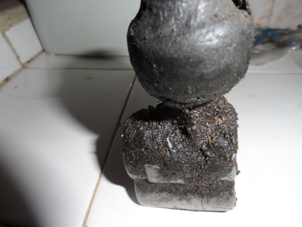

Отдолу имаш един подобен тампон http://media.snimka.bg/s1/1450/029143273.jpg?r=0,
който най-вероятно е или скъсан, или изпаднал, или изваден от "леглото" и лоста ти има голям ход и шава. При мен имаше такъв проблем.

aleksandurg написа:Отдолу имаш един подобен тампон http://media.snimka.bg/s1/1450/029143273.jpg?r=0,
първо наистина провери този "тампон"

реших моя проблем с тампона който прилича на топка като му сложих един тампон от москвич ама не се сещам за задния мост ли беше и една скоба защото има канал на самата ос и за да не изкочи нагоре когато включвам нервно скоростите.Така съм с този пампон 7 години и луфта е почти никакъв

след подмяна на тампона с нов проблема се оправи но пак не е както трябва явно трябва да се сменят и други части
