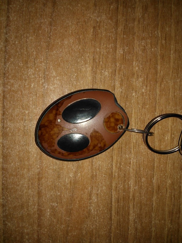

E снимката е точно на дистанционно от аларма някаква италианска беше. На жената полото е с такава, цялата и карантия(една кутия) е в двигателният отсек.
Re: Сбъркан комфорт модул Golf 4 (побъркан :) )
Италианска е, ама и в двигателния отсек няма нищо :Д не мога да хвана, какъв е филма. Аларма никаква нямам.

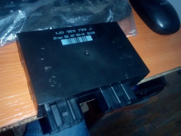

Ето така изглежда модул с аларма:

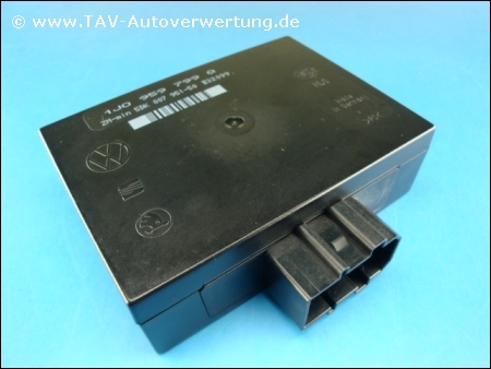

Този е само комфорт без аларма:
Има различни варианти на комфорт модули според поддържани функции и поколения. Различават се по по втората и последната букви: има 1J0 и 1C0, завършващи на J,AH, AJ, ... B.
Модулите без дистанционно се с една букса, другите с 2. Има и с три, но съм ги срещал само при Ауди.
Това, че мига диода, не означава, че има аларма. Сигурно в 20 теми е казано, че диода показва състоянието на мъртвото заключване. При модули с аларма показва и състоянието на алармата.
ПС: Само с комфорт модула ли не може да се свърша vag-com или....?
