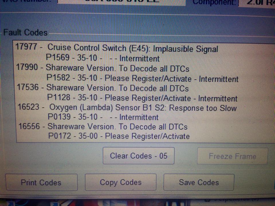

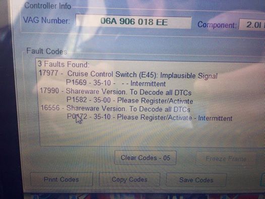

Здравейте колеги, след като изтрия грешките,пак се появяват ,а те са следните :
Едната ми е ясна за автопилота,ама другите какви са ,имате ли идея ???

17977/P1569/005481
17990/P1582/005506
16566/P0182
17536/P1128/004392
16524/P0140/000320
16556/P0172/000370
Като за начало бих проверил втората ламбда сонда. Тази на катализатора.
Само за информация, тя е същата като първата, но с по-къс кабел, така че ако можеш отнякъде да намериш някаква само за проба ....
И вземи си сложи един VAG COM 3.11, той поне лесно се регистрира, а ще ти върши същата работа.

Значи останових,че тази грешка - http://wiki.ross-tech.com/wiki/index.php/17990/P1582/005506 , излзиа само на бензин,като я изтрия и запаля колата когатое загряла няма проблем. Сменя ли на бензин,като изфорсирам и се появява веднага,както и сутрин като я паля. Това ме навежда на мисълта ,че проблема не е проблема не идва от губене на въздух (скъсан маркуч,вакум ,или гарнитура на колекторите) Кажете къде другаде мога да търся проблема? В описанието в сайта пише дросел,или инжктори,или налягане... дайте съвет. Моя майстор ми подхвърли като идея да я закачат в бош с манометър преди рейкат на инжекторите,и да се провери налягането,вие какво мислите ?
