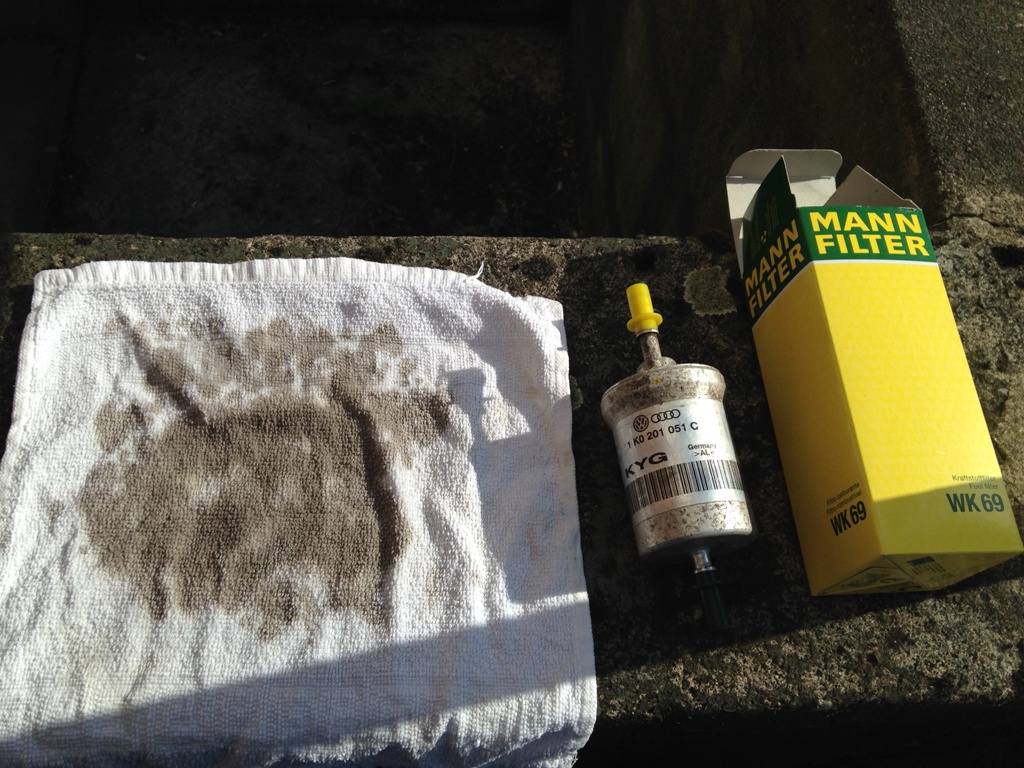

Няма такъв филм за 4 и 6 бара. Моя Plus е от 02.2005год. и беше с оригален VW филтър с 6,4 бара. При обслужването го смених с такoво като на колегата Mann-Filters WK 69 с 6,6 бара и за повече от 10 месеца нямам проблеми и оплакваня. То тези филтри са с интегриран регулатор на налягането, а тези за 4 бара са без. Tова е разликата. Дори в сайта го пише http://catalog.mann-filter.com/EU/eng/vehicle/MANN-FILTER%20Katalog%20Europa/Vehicles/CARS%20%2B%20TRANSPORTERS/VW%20%28VOLKSWAGEN%29/Golf%20V%20~%20Golf%20Plus%20%281K1,%201K5,%20AJ5,%205M1,%20521%29/1.6%20FSI%20%28%20%281K1,%201K5,%20AJ5,%205M1,%20521%29%29%20BAG,%20BLF,%20BLP%20%28T26502%29
Kачвам и една снимка на стария филтър и мръсотията му :mhihi .
