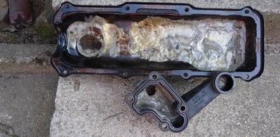

VW Golf 3 CL 1993г. ABS - Поява на голямо количество бяла каша по капака на главата.
Това е капака и др.което е от долу на картера от където излиза тръбата за картерните газове.

Сега когато е студено и при мен има по капачката на маслото (капака не съм го свалял, може и по него да има), а отдолу на щеката няма нищо. Предполагам, че кондензирала вода се смесва с маслени пари и се отлага по капака. Надали е проблем с главата.

Получава се зимно време при каране на къси разстояния.

това е конденз когато меша вода със масло,във случая кондез от студения въздух на вън и бързото загряване в мотора.

малко или много влияе и качеството на масалцето ^_^
