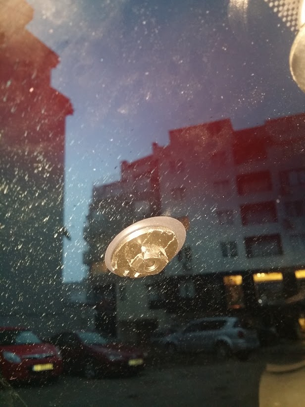

Здравейте,
Разгледах форума, видях че има такива теми, но не намерих отговор точно на моят въпрос.
Преди 3 седмици ми смениха предното стъкло в кобра и от тогава непрекъснато когато подавам газ огледалото ми за обратно виждане трепери. Ходих при тях и ми казаха, че ми се било разхлабило огледалото, нямало как да трепери заради прозореца. В интерес на истината им повярвах, защото предното стъкло не ми размазва образите изобщо - вижда си се перфектно. Поръчах си ново огледалце и сега с него пак същата история. Нямам намерение да ходя да се разправям с тях отново.
Искам да попитам възможно ли е заради това което се залепя за предният прозорец да се получават тези вибрации, да не е залепено нещо както трябва и ако да, как мога да го отлепя, така че да не нараня прозореца? Прочетох, че в официалните представители на VW продавали тази лепенка за залепване за 1,50лв и мисля да пробвам по този начин, а ако не се оправи ще се ходи пак до кобра предполагам.

Най-вероятно лепката не е залепна правилно или не съответства на размера на ябълката на огледалото,пробвай да намериш оригинална за огледалото си.

Затяга се доста стабилно като вкарам огледалото и като се опитам да го поразмърдам не усещам никакви трептения(мърдания). Имам оригинална с новото огледало, но как да отлепя тази, така че да не нацепя прозореца или нещо подобно, че все още ми е новичък :biggrin. Предполагам, че просто тези от кобра не са го залепили както трябва, защото пак казвам преди смяната на прозореца нямах абсолютно никакви проблеми с това огледало, след това се появиха.
