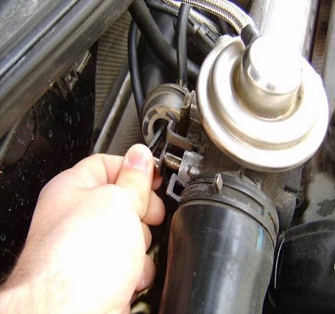

Добър вечер, колеги
Днес паля Голф-а (1.9 TDI 110 к.с.), сетих се, че трябва да се върна до нас, загасих мотора, след което се връщам, паля, и не пали! Чета подобни теми, и си мисля, че проблема е в горивния филтър, но ще посетя сервиз, разбира се.
Вие от какво мислите, че е възможно да бъде това трудно палене?

Виж клапата за меко гасене да не е блокирала, размърдай лостчето.

Мнениеот Шпрайт » Пет 06 мар 2015 20:50
Можеш ли да я посочиш на снимка, че не съм много в час, затова ще посетя и сервиз. Благодаря!

Мнениеот vanesto » Пет 06 мар 2015 21:03

Мнениеот Шпрайт » Пет 06 мар 2015 21:27
Благодаря за помощта! Бутнах лостчето и запали като кибрит! :mhihi :mhihi :mhihi
