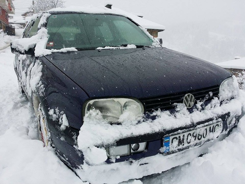

1рво някой може ли да ми каже от къде да си намеря такова стъкло за халогена ?

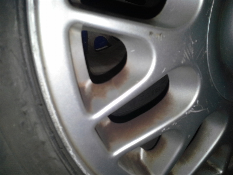

2ро някой може ли да ми каже как да почистя тази мръсотия от джантите че с вода и кърпа не става ..

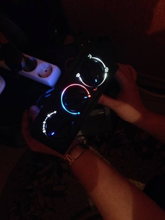

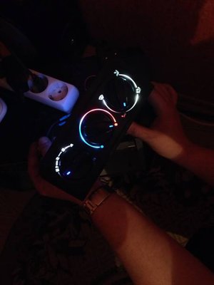

И последното някой да ми каже как се сваля тази конзола за климатика че мойта не свети да видя ще успея ли да е оправя.

За конзолата на парното сваляш с отвертка тази пластмаса не помня но и врътките се вадиха ето ти снимка да видиш кое да свалиш
и после ще видиш 4-ри болта в ъглите на конзолата развиваш ги вадиш после пепелника и там има от долу още 2 болта, като развиеш и тях до колкото помня конзолата излиза .
Ето ти снимка да видиш къде са болтовете
За теб остава само да извадиш буксите от конзолата :beer

По въпроса с джантите мойте беха същите преди време и ги чистих с кореселин стана идеално.

Тази мръсотия по джантите се наслагва от феродото на накладките,когато джантите не се мият често.Както е написал колегата по-горе с кореселин може да се почисти, но се сваля слой от боята.Моите джанти са същите и аз реших проблема като ги пребоядисах, сега са като нови.

За джантите може да питаш на някоя автомивка да ти дадат препарат, но концентриран, не разреден. С пулверизатор пръскаш и с някоя стара четка за зъби ги разтъркай и ще стане. Аз бях удивен каква работа свърши един препарат, който взех от един много добър човек. С кореселина ще падне ако не боята, то лака със сигурност. Пусни обява в раздел купува, това за стъклото на халогена, продават се и нови по 10-12 лева, но няма да са ти еднакви с другото.
