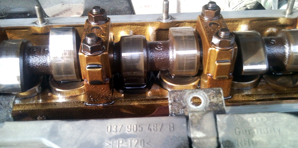

Каква може да е причината за стържещ звук от цилиндровата глава? Проверих двете обтяжни ролки на ремъците,лагера на алтернатора а лагера на климатика го смених- не е от тях.Имам съмнения за хидравличните повдигачи на клапаните,но не им знам симптомите за износване.Чета из форума за тракащи повдигачи,но моите не тракат.Възможно ли е според вас повдигачите да стържат или да търся проблема другаде?И ако е от тях могат ли да нанесат поражение по цилиндровата глава ако не се сменят на време?Скоро сменях гарнитура на капака на клапаните и ми направи впечатление,че разпределителния вал има следи от надиране <снимката долу>..Това може ли да е симптом за износени повдигачи?По принцип не ми е проблем да сваля главата и да я огледам,но ми е важно и вашето мнение.Благодаря.
ето снимка на разпр. вал:

Стърженето около ремъците или около главата се чува? Запали без излишни те ремъци(само с ангренажен ремък),провери да не стърже по някои капак,огледай кривичи ли демпферната шайба на коляновия вал.
Тия повдигачи вдлъбнати ли са или така изглежда от снимката.

Не вярвам да е от пластмаси колега,защото преди няколко дни свалях всички ремъци и ролки и ги огледах.А и звука не е като от пластмаса а по-скоро метален-стържещ като от суркане на влакови колела в релсите.В купето не се чува и е едва доловим в двигателния отсег.Не е изключено и да си внушавам и от вманиачаване по тази кола :icon_lol Но при всички положения обаче това надиране на разпр.вал не ми харесва и не го виждам по други валове от снимки в нета.Някой по-запознат ако може да се изкаже .... :a045 ......
А за повдигачите не съм обърнал внимание дали са вдлъбнати когато сменях гарнитурата.Само щракнах тази снимка ей така между другото и каквото се вижда на нея това е

Въпроса е възможно ли е да се чуват стържещи звуци от главата,че не намирам някой да се е оплакал от това.Само тракащи и чукащи повдигачи
