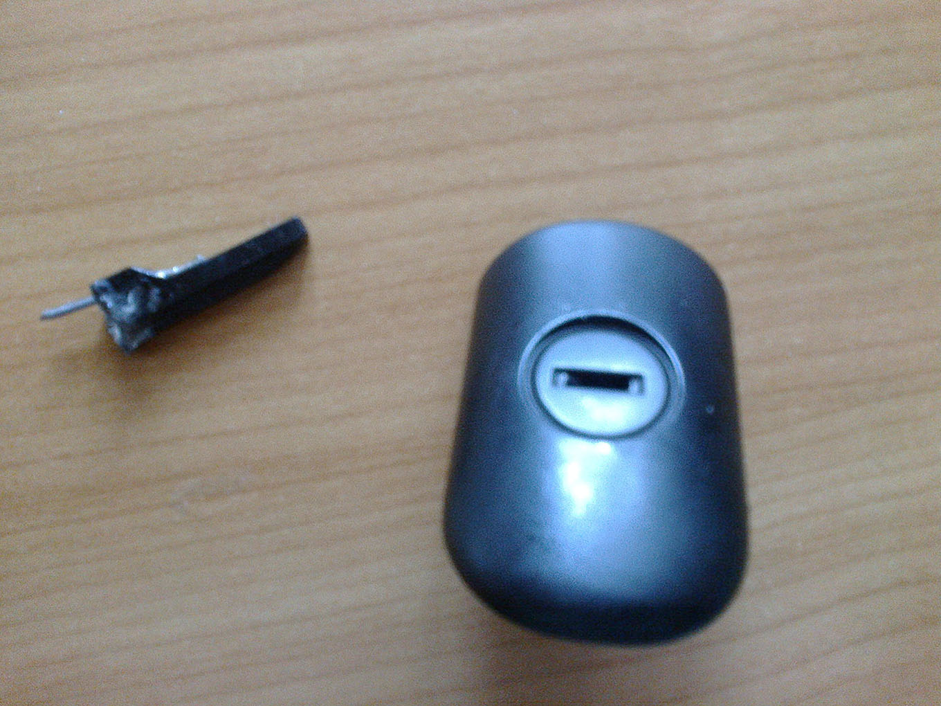

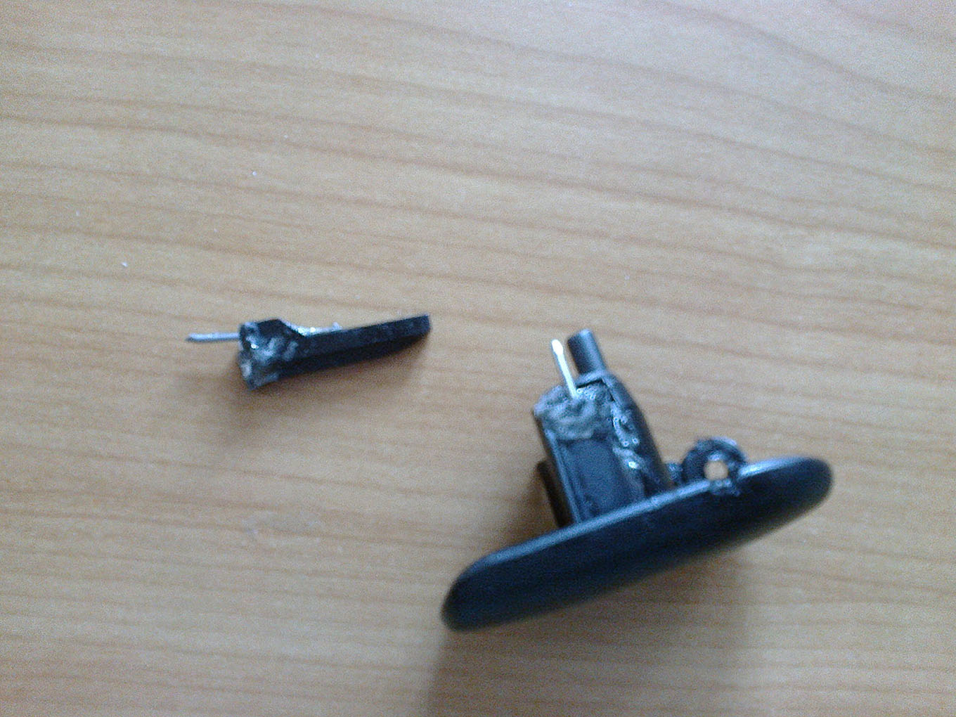

Здравейте колеги, счупи ми се дръжката на жабката преди известно време.. Теми бол, но за тези без айрбег, а моята има!! Лепих я 2 пъти със смола(и армировка от малки пирончета), но при самото слагане може би аз я натискам повече или го правя грешно и пак се чупи..
Моля някой ако се е сблъсквал да сподели продават ли се нови, цена, издържат ли или се скапват бързо иии изобщо има ли някакъв начин за лесно слагане на самата дръжка, че аз с големи мъки го правя, даже слагам малко масло за да се пързаля и малко изпилване на пластмасовата част пак трудно си влиза на мястото (естествено счупена :mhihi), затова ако има някакъв начин за лесно слагане моля да сподели, че не ми се мисли ако си намеря здрава и пак я счупя ..

Снимки:

Днес успях да я поставя, като използвах друго лепило на JIP Super Glue за 1.70 лв. от кварталното магазинче, като още малко изпилих ушенцата (където влиза оста) и с капка масълце, се получиха нещата! Няколко опита и засега се държи стабилно, колко ще изкара обаче :mhihi :mhihi :mhihi
По морги питах само информативно, но нямаше такива а 100% има начин за слагане, но уви....
