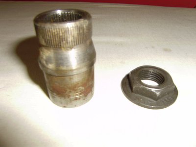

Колега,Полото сигурно е 6н...?
Ако е така волана ще стане.Има два вариянта,които зависят от това с кой кормилен прът си на Голфа.Не съм сигурен в годините,но до 88г.Голфа е с тесен кормилен прът,с едри шлици...След това,89+г.са с втулка,като на Голф 3,Поло6н,Пасат Б4 и т.н.
Първият вариянт-ако Голфа е до 88г.Ще ти трябва втулка от Голф 3 или другите модели на ФВ.Като трябва да се скъси/отреже/ в задната си част-около 2см.Набива се на твоя кормилен прът и се монтира волана.
Вторият вариянт е за Голф след 88г.При него волана си се монтира без маневрите от първият вариянт.
Това е втулката от Голф 3...
