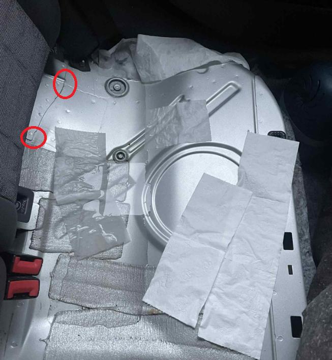

Добро утро! Имам проблем с течове в колата.
1. Първо се наводни подът отзад в ляво. Оказаха се запушени дренажи, които изчистиха майсторите. Сега проблемът ми е да изсъхне пода. Успях да разглобя мокета и се оказа, че под черния мокет има още един , доста дебел слой мокет. Някой може ли да ми каже, ако се е сблъсквал с такъв проблем, как успяхте да издърпате водата. Ще пробвам с прахосмукачките на автомивките, които са за пране, но в случая съм сложила влагоабсорбатор. Слагах вестници и едно дървено трупче да отдели двата мокета. Дървото е успяло да издърпа мнг от водата. Сега ми трябват дървета...
2.Вторият пробелм е по-сериозен. Мокреше се задната седалка...Имах греди на покрива, които се захващата за вратите и уплътненията. Съответно ги свалих, но не влиза от там нищо. Уплътненията са здрави и държат. Накрая се наложи да сваля задната седалка ( голяма борба беше с тези колани, но стана ). И вижте тази сутрин какво се е получило. Ето от къде идва водата - от резервната гума някъде. Само че там е газовата и вече ще ходя на майстор. Тези "каналчета", които съм оградила на снимката дали могат да бъдат запушени с някакъв санитарен силикон примерно или трябва да се разглабя отзад.

Не е от мястото на резервната гума тази вода а от по-високо. На голф 3 от уплътненията на стоповете може да напълни легена за резервната гума. Прегледайте ги!

От стоповете пуска вода.
