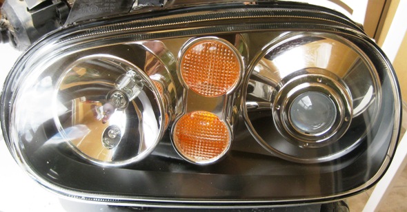

курееее пасти имаше :mhihi та кажи нещо сьществено
ето да видиш как е станало

Вече двама те питаха, включително и аз - състоянието на РЕФЛЕКТОРА ЗАД ЛУПАТА установено ли е СЪС СИГУРНОСТ (отворено и видяно), какво е? И да ми показваш снимки на избърсани фарове, ако отзад покритието липсва тоя фар ще светне някой друг път.

колега,нищо му няма на РЕФЛЕКТОРА

Отвори ли го да го видиш? Или така през лупата прецени, че му няма нищо?

Мнениеот fedoracore » Нед 05 апр 2015 8:00
да пред мен и е отворен
