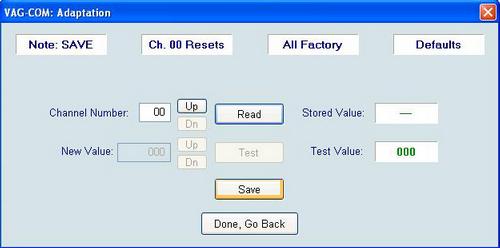

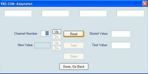

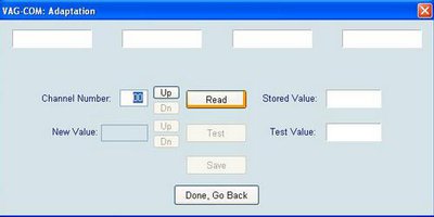

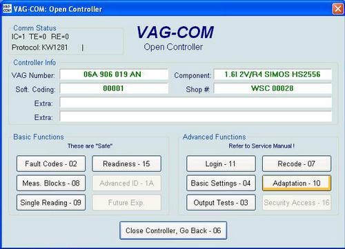

Не си писал кой точно 1.6 е мотора ти. Ако е винтилка, то ECU-то му е Magneti Marelli и тогава адаптирането става като на всички останали голфове.
Ако обаче си само с осем клапана и ECU-то е Siemens, адаптирането става така:

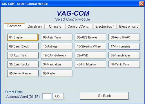

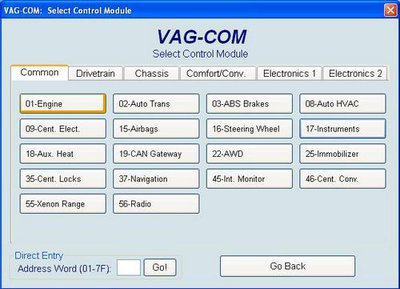

Мнениеот DoH_KuXoT » Пон 06 апр 2015 19:47
влизаш в Engine :arrow Basic Settings :arrow chanel 060 или 098 Adp Run :arrow Adp OK :arrow 30 sec :arrow Done/go back и си готов

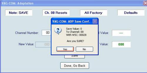

DoH_KuXoTе, APF е със Simos 2 ЕCU. На 60-ти и 98-ми канал няма нищо да направи.
Това, което съм му дал трябва да му свърши работа.
