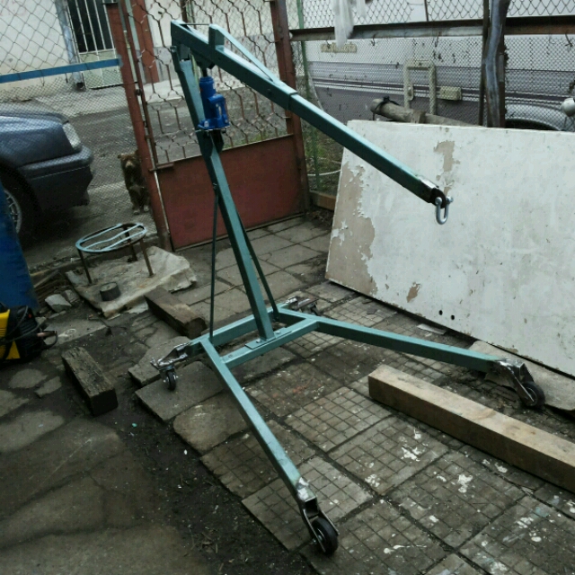

В крайна сметка сътворих това:
Улеснява доста качване/сваляне на кутията

Колега,направо ме разби-евала за ентусиазма ти! Това го пречерта от снимка ли ,как.А масл.крик закрепен ли е долу в основата си?

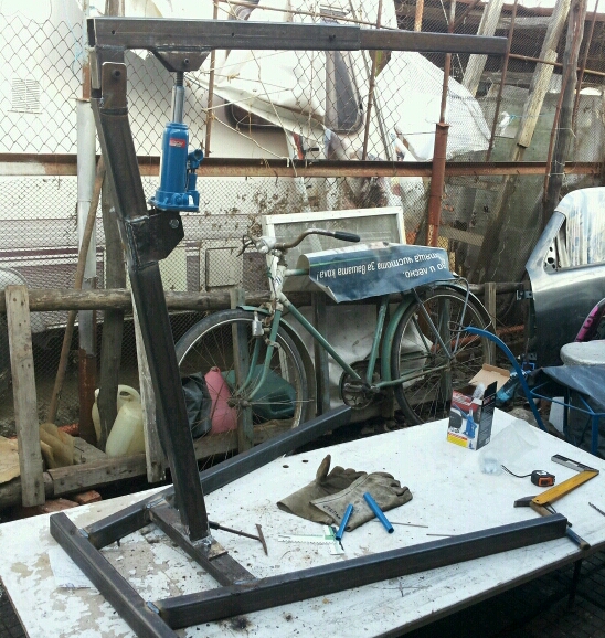

Мнениеот stypkata » Пет 05 фев 2016 10:27
Модела го видях от нета,но ми се досвидяха 100лв голяма бутилка и го направих с това малко крикче от Лидл с което крана вдига 90см- напълно достатъчни да пусна ск.кутия до земята и да я вдигне обратно горе.Яд ме е ,че съм се блъскал на няколко коли да я качвам на ръка тая кутия при положение,че имало толкова лесен начин.
Крика в долната си част е на подвижен болт ,но като гледам май нямаше нужда - при вдигане и сваляне крика остава неподвижен в долната част.
Успех и много безаварийни км-ри!
