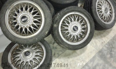

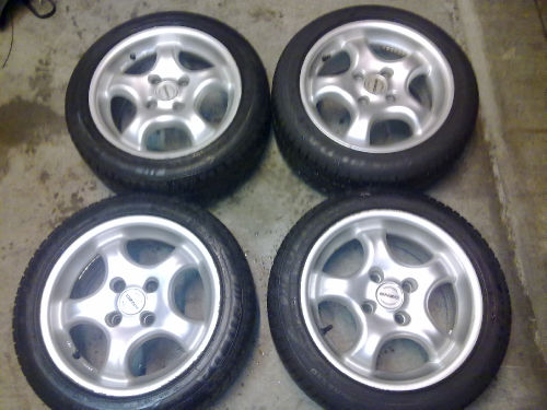

Чудя се ей тези джанти ще стоят ли добре :confused. Никъде не намирам в нета сложени на голф 3 как изглеждат.
С кои ще стои по-добре, горните или тези:

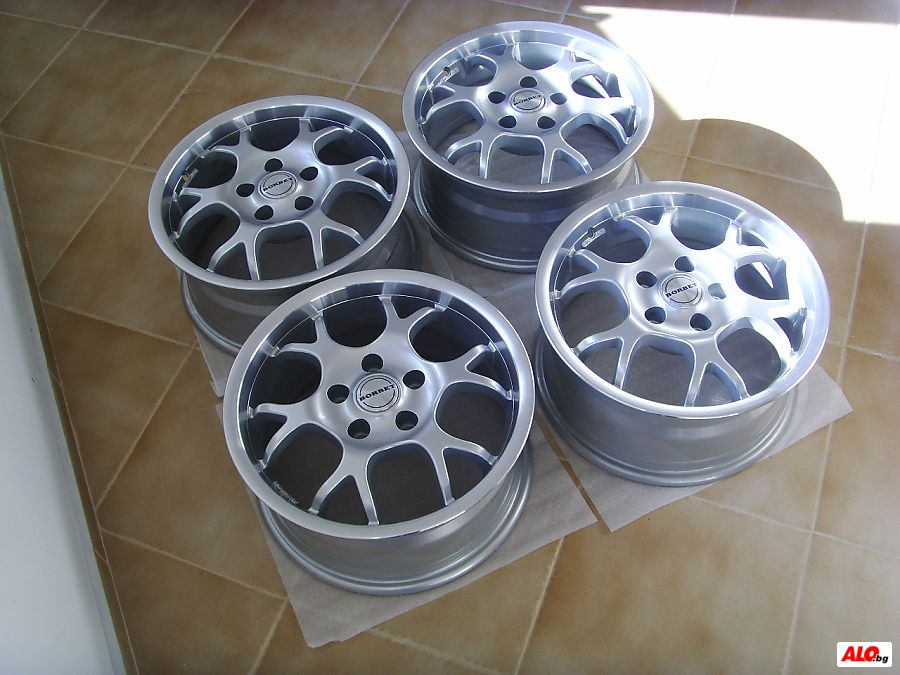

И двата модела който си дал не ми харесват.Ето две предложения от мен.Еnzo cup 15 и borbet 15

Тея borbet са много красиви спор няма, но струват една шапка пари, и enzo-то са добри, но не ги намирам никъде с подходящ размер гуми ( не ми се наливат 200лв за голи джанти и още 200-400 за гуми).

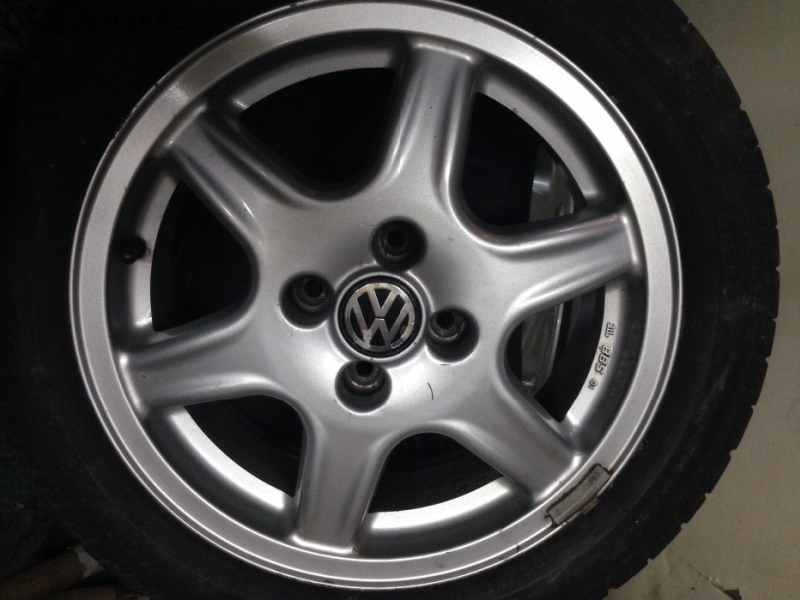

За мен ОЕМ-ските метални с ринговете и тасчетата изглеждат повече от прилично:
Вземаш едни 185/60/14 и си свиркаш. Карам с подобни на Джета, не бих ги сменил за други към момента :wink
