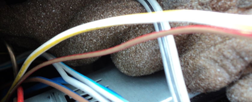

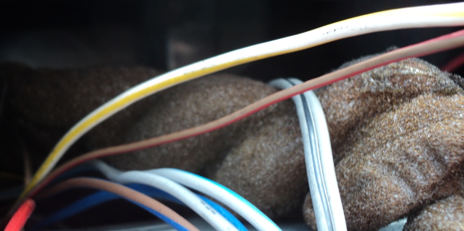

Днес тръгнахме да монтираме касетофон на Голф 2ка 1991г.
Всичко ОК, говорителите ясни, плюс и маса ясно...
И в един момент изскочиха още 2 кабела при другите в инсталацията - дебел бял с жълта ивица и тънък кафяв с червена ивица... Макар досега да не бях срещал втори плюс (през контакт) и сигнал от габарит при Голф 2, реших, че може да са такива. Премерих ги, обаче нито на единия, нито на другия излиза плюс или дори маса - с контакт или без, на фарове или без - НИЩО! Може и някой да е рязал нещо по тях, нямам идея.
И понеже хардът ми умря и нямам Аутодата да проследя инсталацията - някой има ли идея за какво са тия два кабела?

Здравей колега,
по отношение на кабелите,за които споменаваш сигурен ли си от къде тръгват. По отношение на двата плюса е че единия + е за захранването на радиото/касетофона, а другия + е за подържането на паметта. При положение, че всичко по кабелаците е ОК не би следвало да имаш проблеми с подвързването. В краен случай, но по твоя преценка си пусни други/нови и си решаваш проблема. В моя случай ми пуснаха кабели но през предпазител и до ден днешен не съм имал проблеми.

Аз касетофона го вързах за 10 мин и работи, интересно ми стана тези кабели за какво са.
Иначе съм наясно кой + за какво е, но при Голф 2 (всички, които съм виждал досега) е само един плюс - постоянен. Няма през контакт.

Открих кабелите в тип ЦЕ1:
W/01 Motronic ECU Pin 2, Cruise Control Unit, Rear Spoiler Control Unit, Radio, Climatronic Unit, Radio Buzzer Speed Sensor White/Yellow
H1/07 Ignition Switch Key-in Power for Seatbelt Relay, Automatic Shoulder Belt Control Module, Radio Seatbelt Warning Relay Pin 5 Brown/Red
За съжаление не е описано с подробности
Ето и още малко:
http://www.a2resource.com/electrical/radios.html

stefan4o - колата е 1991г., т.е. СЕ2. Четох в тоя линк за нея, но нищо не съвпадна. Мислих да не е била с активна антена, но едва ли... Сега се сетих, че заводско е била със система Aktiv на говорителите, може нещо за нея да са тия кабели.
Иначе това, което си дал има - Switched Power - Brown/Red - ама какво суичва - не пише.
Вижте, аз го свързах и работи! Ако исках по друг начин, щях да го направя.
Просто искам да разбера тези 2 кабела с каква роля са в инсталацията!
