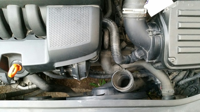

Здравейте колеги,
отскоро съм собственик на въпросният Голф.
Липсва ми една част, не знам как се казва или за какво служи :)

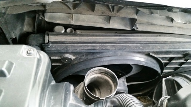

Става въпрос за тази част, която се захваща от една страна за големия маркуч,
който излиза отдолу, а от другата страна се захваща за решетката от вътрешната страна.

Като гледам си с двигател 1,6 BGU/BSE 75kW.Въпросната част се казва успокоител на въздушната струя и се хваща от задната страна на маската до радиатора.Аз си я купих от магазин за афтърмаркет авточасти и е на цена около 27-30 лв.Отвежда въздушната струя в кутията на въздушния филтър.

А сега ако някой ме насочи от къде да си го закупя това нещо,
ще бъде перфектно.
Във Враца обиколих всички по-големи магазини и автоморги и не са чували за него.
Благодаря предварително.

Всички части са намерени. Ако някой се интересува, кое от къде може да ми пусне съобщение, за да не правим реклама.
