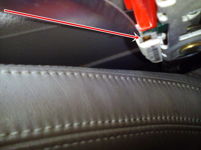

Днес си реших точно същия проблем с passat b6 както са споменали колегите в др теми с макетен нож се прорязва канала след това с права отверка се разделят двете пластмаси. След това с ножче само повдигаш пластината която е в буксата и която ще покажа на прикачената снимка, така ми се реши проблема. След това може с капчица да залепиш двете капачета, но тъй като аз ги бях повече наранил с отверката залепих две ленти черен изолирбан и си стана почти оригинално :D

Момчета, така направих и моят беше същият. Както го е описал колегата с пастата, има бяла букса в закопчалката. Отваряте по някакъв начин закопчалката, виждате бялата букса, във нея има пластинка която при закопчаването прави контакта, леко я закривявате и всичко е ок.
