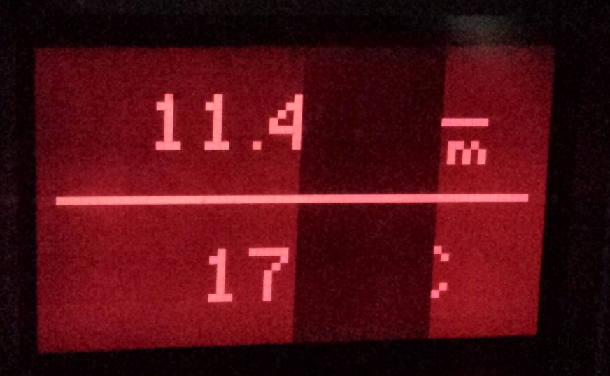

Здравейте колеги!
Нов съм , от 2 седмици съм горд притежател на Голф4 1.8т АУМ. Много върви количката. Та въпроса ми е за борд компиютара , свети ,когато си иска . Смисъл , по някой път с паленето светва по някой път не! И другото , което е по принцип когато свети има една лента през него , която не свети. Какво може да е ? Диоди /крушки/ или трябва да се сменя дисплея ? :confused
ПП: Благодаря предварително.
ПП2: Ако имам време ще кача и снимки.

Качи снимки!
Напиши серииният номер и марката (ако е възможно).

Ново табло (от морга) или смяна на дисплея, разликата в цената е пренебрежимо малка.

Ако е мотометър,може да е от гумичката само!

Ето така изглежда когато свети

Това е с проводяща гумичка,разглабяй и почиствай със спирт може и да се оправи!
